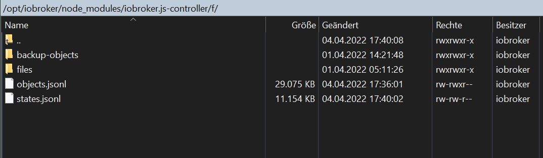

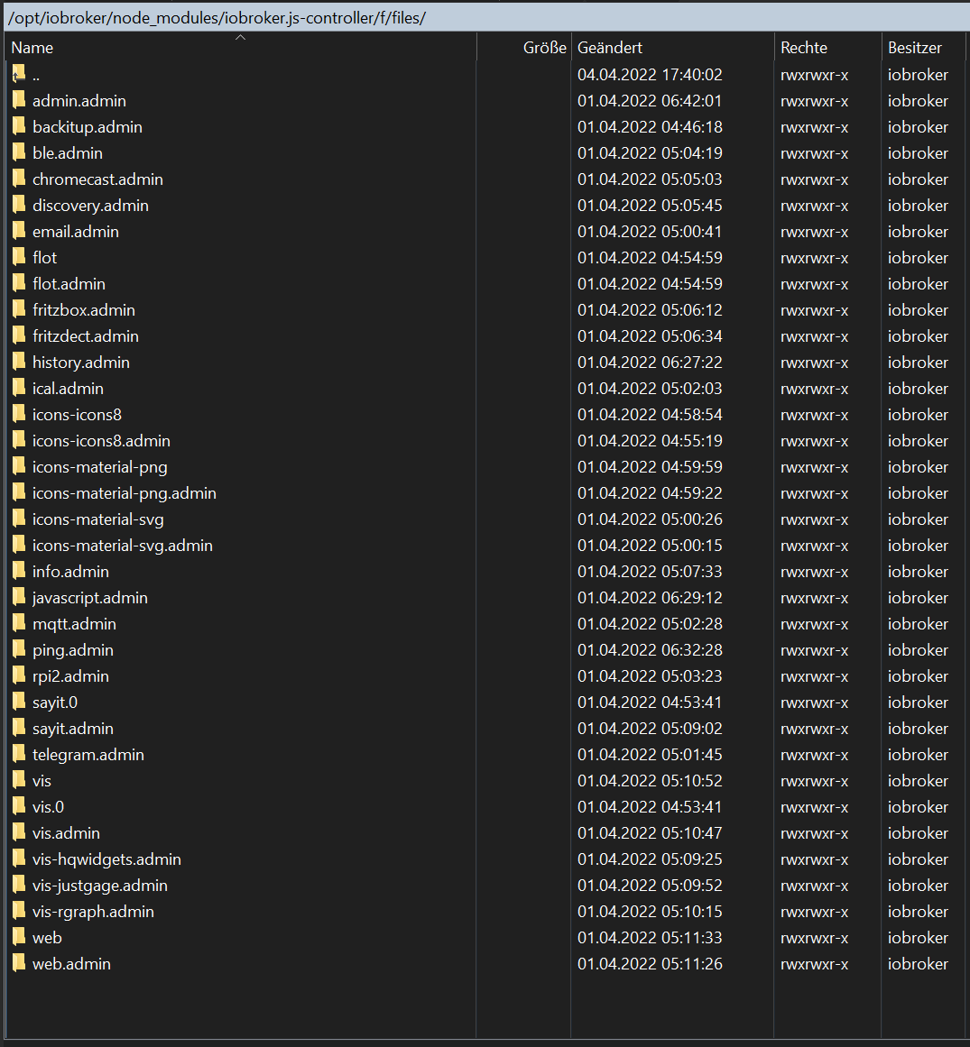

        Also nach dem Updateversuch ist admin nicht mehr erreichbar. Die state.jjson finde ich in: /opt/iobroker/iobroker-data und dort auch eine state.json.bak.
        Wenn ich in der /opt/iobroekr/iobroker-data/iobroker.json nachsehe, dann finde ich dataDir mehrmals. Hier mal der Inhalt:

          @pjo123456 sagte in js-controller Update schlägt immer fehl:
          "dataDir": "f"
          Das ist dein Fehler. Wie auch immer das da rein kommt. machs mal raus. Ist im "states" Sektion
          Dr. BakteriusD 1 Antwort Letzte Antwort

            @pjo123456 - @apollon77 sagte in js-controller Update schlägt immer fehl:
            Nicht nur dort!

              @dr-bakterius Ooohh stimmt ... hatte es in objects glatt übersehen

                                        Ich glaube im Post mit der iobroker.json ist beim Kopieren etwas schiefgelaufen. Da ist ein Teil doppelt. Habe jetzt noch einmal die Sicherungskopie genommen.
                                        Wenn ich einfach nur die Zeilen mit "dataDir": "f", lösche kann ich die Admin Oberfläche nicht mehr erreichen.
                                        Hier noch einmal die Originaldatei:
