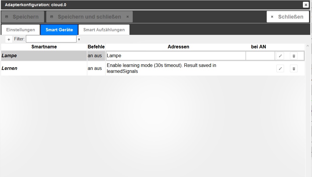

        • T Offline
          tianchris
          Hallo Uwe,
          danke schon mal für die viele Screenshots. Ich habe in meinem Beispiel nun eine Funksteckdose 433Mhz die ich so wie du auch An/Aus schalten kann. Das Event habe ich auch schon angelegt das ist in meinem Fall eine Lampe. Wenn ich das Event teste dann Schaltet meine Steckdose zwar aber sie schaltet im gleichen Zyklus auch wieder aus. Hast du vllt. eine Idee was ich falsch gemacht haben könnte, hattest du auch schon mal damit Probleme?
          Vielen Dank für deine Hilfe
          tianchris
          • T Offline
            tianchris
            Tut mir leid war noch arbeiten, jetzt die screenshots

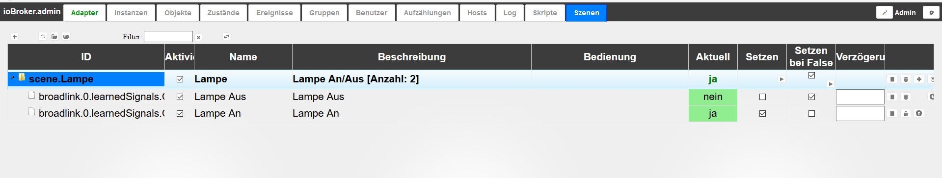

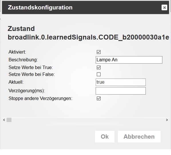

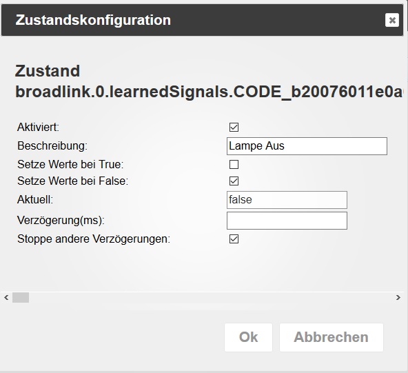

                Smarti
                Hi Zusammen
                Danke für die Hilfe in Forum. Ich bin neu hier Ich hab das gleiche Problem ich hab auch eine Szene erstellt aber dann Schaltet meine Steckdose zwar aber sie schaltet im gleichen Zyklus auch wieder aus. Ich weiss nicht was ich falsch mache. ich bin beim zweifeln ich hab alles versucht.
                Vielen Dank für eure Hilfe

                    Smarti
                    @Dutchman:
                    @Smarti:
                    Hi Zusammen
                    Vielen Dank für eure Hilfe `
                    Kannst du Screenshot Posten von deinen settings ?
                    Send from mobile device `
                    Danke für die schnelle Antwort hier die Screenshots
                      Smarti
                      Hat jemande eine Lösung???

                        @Smarti:
                        Hat jemande eine Lösung??? `
                        Alles steht auf false/true, ich kenne die broadcom Variable nicht.
                        Es sind 2 verschiedenen, die eine auf true Trigger nicht zufällig die andere auf false ?
                        Probier doch Mal Schritt für Schritt, erst Scene für anschalten und später für ausschalten (wen die erste korrekt funktioniert)
