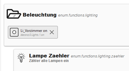

      Hallo Zusammen, ich habe im Netz einen Tipp gefunden, offene Fenster zu zählen. Diesen habe ich auf eingeschaltete Lampen umgebaut -> funktioniert soweit.
      Nun zu meiner Frage:
      Weise ich der Lampe die Funktion Beleuchtung zu, funktioniert alles. Weise ich der Lampe allerdings die Unterkategorie zu, reagiert das Script nicht.2022-03-29 12_16_04-Window.png 2.png
      ich habe es mit functions=zaehler und mit functions=lighting.zaehler probiert.
      Habt ihr eine Idee, woran das liegt oder funktioniert das mit Unterkategorien einfach nicht?

        hast Du mal ein Sternchen hinter lighting probiert (und den Rest weglassen) ?
        Edit: also so probiert: functions=lighting*

          @dslraser Gerade getestet, das funktioniert leider nicht.
          Ich hätte auch gedacht, dass dann die Funktion Beleuchtung berücksichtigt werden würde, was es ja nicht soll.

            https://forum.iobroker.net/topic/43150/gelöst-mal-wieder-ids-vom-selektor/31?_=1648534348737

                @stefan_nk was gerne vergessen wird: wenn du eine neue Funktion anlegst, funktioniert das Script erst nach einem Neustart des JavaScript Adapters
