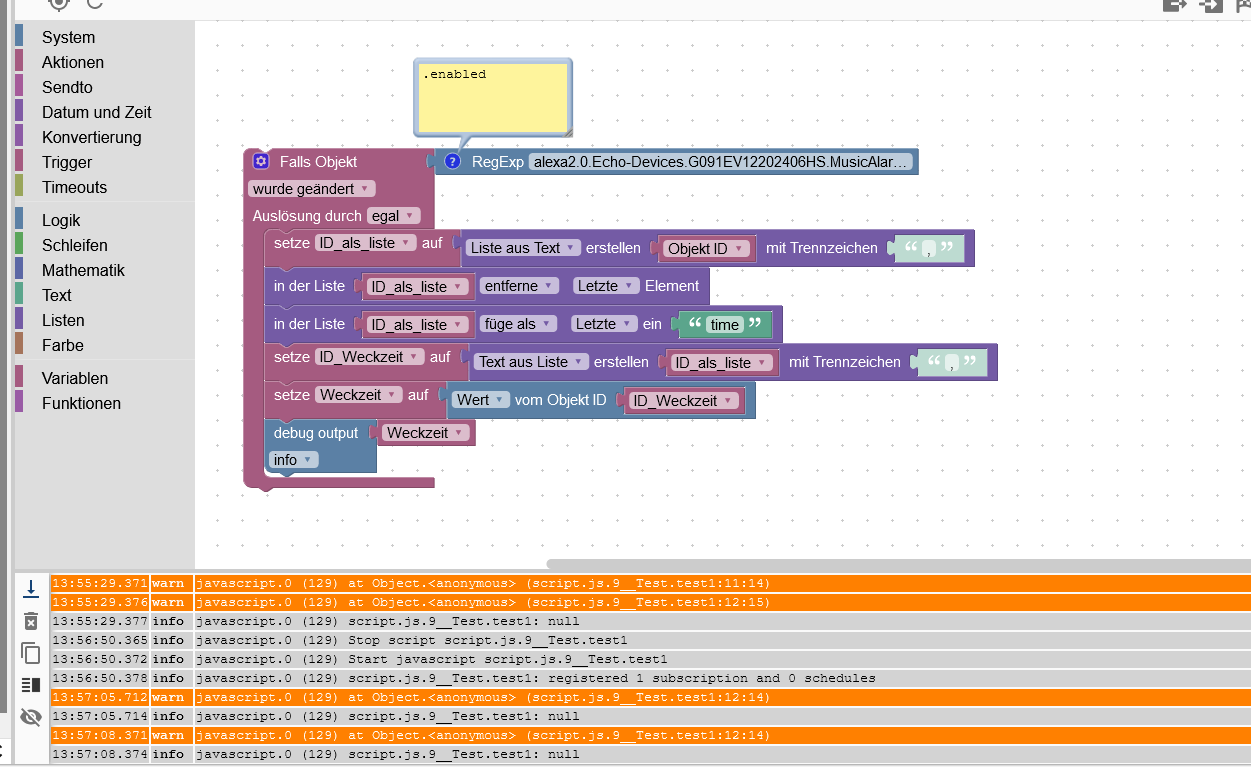

                  So hab ich es momentan gelöst. RegExt überwacht .trigger
                  Allerdings ist der Datenpunkt relativ unnütz, wenn man eine Routine vor dem aktivieren starten will.
                  Deswegen kam ich auf die Idee .enabled zu triggern und daraufhin die Weckzeit auf 30 Minuten vorher abzuändern.
                  Eine andere Lösung wäre auch okay. Z.B. beim Aktivieren des Weckers, auslesen der Weckzeit, 30min abziehen und abspeichern als neuen Datenpunkt. Diesen Datenpunkt dann als auslöser für den "Sonnenwecker" zu nehmen. Allerdings hab ich mit Datenpunkte erstellen komplett keine Erfahrung.
                  Habe auch wirklich schon sehr viel ausprobiert und würde gerne mal etwas weiter kommen 😭
                  LG
                  Nick

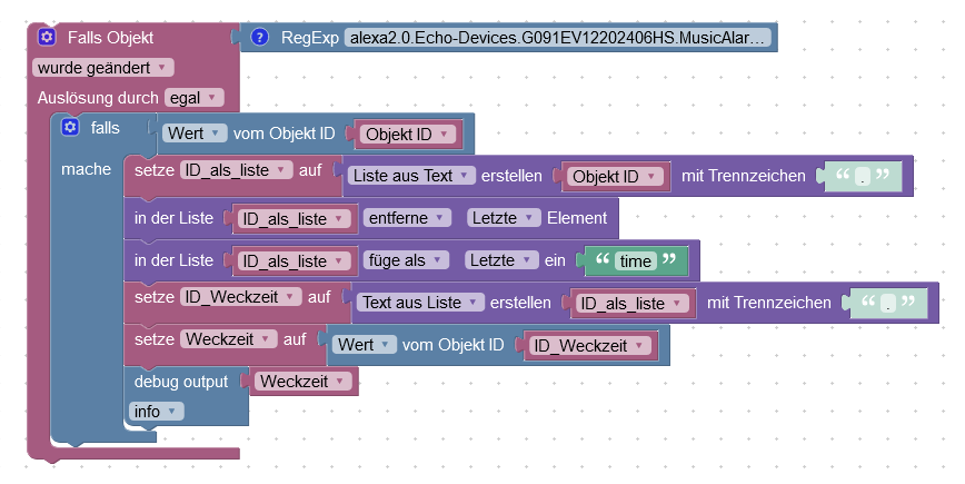

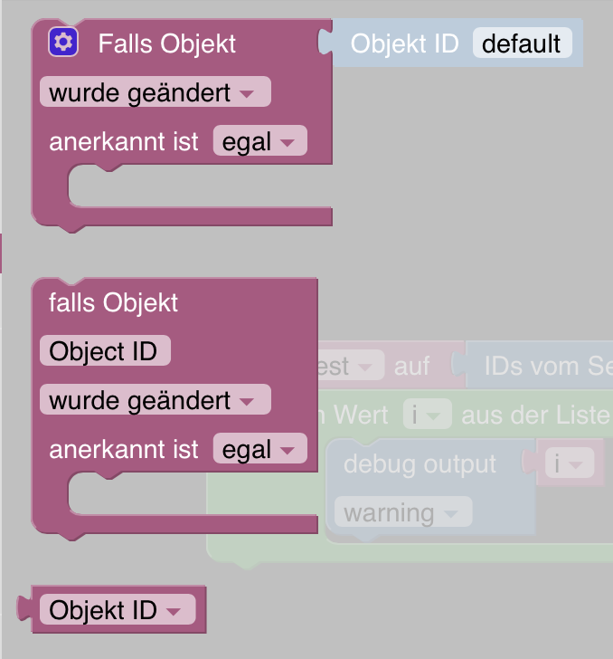

                    @nick-the-bird-92
                    Es gibt im "Trigger" Bereich einen Baustein "Objekt ID". Mit diesem greifst Du direkt auf die Objekteide des Datenpunktes zu der den Trigger ausgelöst hat.
                    Wenn du also einen Regex Trigger auf alexa2.0.Echo-Devices.G091EV12202406HS.MusicAlarm.*.enabled hast, und der Datenpunkt alexa2.0.Echo-Devices.G091EV12202406HS.MusicAlarm.Alarm1.enabled den Trigger auslöst, dann beinhaltet dieser Baustein die ID des auslösenden Datenpunktes
                    Du kannst also z.Bsp. so auf die anderen Datenpunkte zugreifen. (Hinweis: ich weiss nicht wie die Datenpunkte bei Alexa heissen - ich bin einfach davon ausgegangen das zu einen "...enabled" Datenpunkt auch ein "...time" Datenpunkt existiert. Das müsstest du ggf. anpassen.
                    Ich hoffe jetzt wird klarer wie das funktionieren kann.
                    A.

                      • AsgothianA Asgothian
                        @nick-the-bird-92
                        A.
                        p.s. Dein Skript teil kann theoretisch funktionieren (ohne die Zeitanpassung) wenn du Screenshot 2022-03-29 at 12.36.10.png durch den besagten Baustein mit Objekt ID ersetzt und dieses auf Wert umstellst. dann beinhaltet es den Wert des Datenpunktes der den Trigger ausgelöst hat.

                        @asgothian sagte in Alexa Weckzeit bearbeiten:
                        @nick-the-bird-92
                        Okay, das verstehe ich inhaltlich. Das ja schonmal nicht schlecht :)
                        Erst einmal, war richtig mit dem .time Datenpunkt :)
                        Pu, das mit den Listen ist komplett neu für mich.
                        Also FallsObjekt ist ja klar.
                        Dann hast du eine Variable geschaffen. Diese wird mit einer Liste beschrieben, aus dem Text von meinem Trigger (also alexa2.0.Echo-Devices.G091EV12202406HS.MusicAlarm.*.enabled)
                        ->Was muss denn da bei Objekt ID rein? Ist das einfach nur die Variable in der Liste ID_als_Liste gespeichert wird?
                        Da wird dann enabled weggenommen und dafür time eingesetzt.
                        Nun füttere ich eine 2. Variable mit dem Text aus der Liste (sprich alexa2.0.Echo-Devices.G091EV12202406HS.MusicAlarm.*.time)
                        Dann die 3. Variable die den Wert von der 2. Variable ausliest (also meine Weckzeit)
                        Nochmal vielen Dank für das erklären und die Hilfe. Langsam komme dahinter wie das mit den Listen laufen könnte. Hoffe ich hab das soweit alles richtig verstanden :D

                            AsgothianA Offline
                            AsgothianA Offline
                            Asgothian
                            @nick-the-bird-92 sagte in Alexa Weckzeit bearbeiten:
                            @nick-the-bird-92
                            Der Baustein Objekt ID liefert schon genau das was du benötigst - die ID des Bausteins der den Trigger ausgelöst hat. Also wenn
                            • die Regex 'alexa2.0.Echo-Devices.G091EV12202406HS.MusicAlarm.*.time' ist.
                            • die Kanäle Devices.G091EV12202406HS.MusicAlarm.Alarm_1, Devices.G091EV12202406HS.MusicAlarm.Alarm_2 und Devices.G091EV12202406HS.MusicAlarm.Alarm_3 existieren
                            • Der Datenpunkt Devices.G091EV12202406HS.MusicAlarm.Alarm_2.enabled auf Wahr aktualisiert wird
                            dann steht in dem Baustein Objekt ID der text 'Devices.G091EV12202406HS.MusicAlarm.Alarm_2.enabled'
                            In dem oben stehenden Beispiel steht da also 'Devices.G091EV12202406HS.MusicAlarm.Alarm_2.time' drin

                              @asgothian
                              müsste debug output nicht jetzt die Weckzeit anzeigen?
                              Raspberry 4 (8gb), Zigbee über Conbee2, diverse Shelly Geräte und no name Zigbee Geräte + Philips, Aqara ist auch an Board und Miboxer.
                              2 x Broadlinks :)
                              • N Nick.The.Bird.92
                                @asgothian
                                AsgothianA Offline
                                AsgothianA Offline
                                Asgothian
                                @nick-the-bird-92 fast.. du hast bei dem Baustein "text aus liste" und "liste aus Text" das falsche Trennzeichen (Komma) statt dem korrekten (Punkt) eingetragen.
                                A.
                                N 1 Antwort Letzte Antwort
                                  A.
                                  N Offline
                                  N Offline
                                  Nick.The.Bird.92
                                  @asgothian
                                  und ich dachte es wäre Staub aufm Monitor, ich brauche wohl ne neue brille ^^
                                  Geil funktioniert :D. Hab es noch ein wenig veredelt, damit er nur auslöst wenn der Wecker eingeschaltet wird.
                                  Es wäre noch ein traum wenn mir noch sagen könntest mit was für einem Baustein oder Bausteingruppe ich die Weckzeit im Format hh:mm:ss weiterverabeiten kann, Tipp reicht, will ja auch ein wenig nachdenken :)

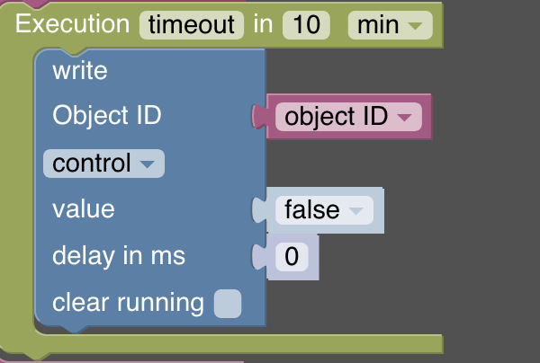

                                    @asgothian
                                    Kann man Object ID irgendwie auf falsch setzen?
                                    Also Trigger wird aktiviert, weil Wecker gestellt wird - nach 10 Minuten soll dieser Wecker wieder deaktiviert werden.
                                    (frag mich am Besten nicht nach dem tieferem Sinn - zeig euch am Ende dann mal meinen Wecker :))
                                    Vielen Dank im Voraus

                                      @nick-the-bird-92
                                        @nick-the-bird-92
                                        N Offline
                                        N Offline
                                        Nick.The.Bird.92
                                        @asgothian
                                        geil, danke.
                                        hat mich auf jeden Fall wieder um einiges weiter gebracht :)
