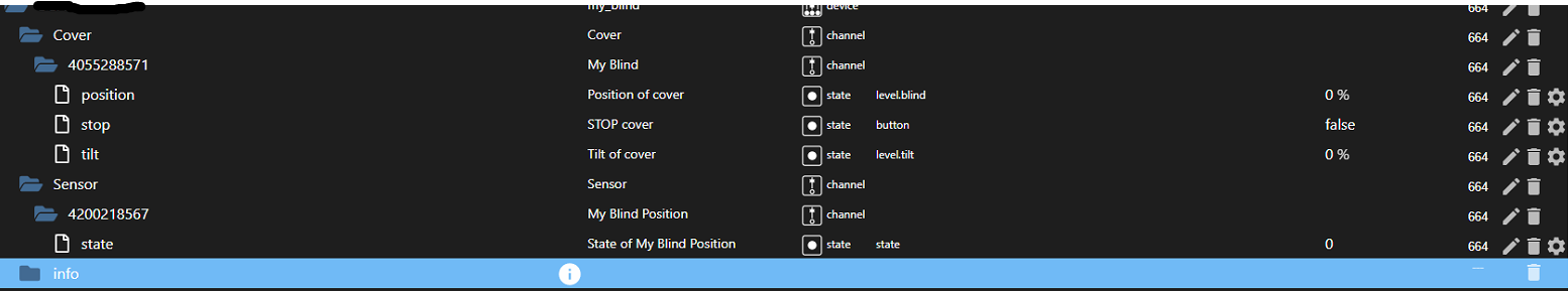

    Das ganze wird auch in den iobroker übertragen jedoch erhalte ich dort irgendwie nicht alle states - zumindest keine die den Motor zum laufen bringen würden:
    jetzt war die Überlegung ob es via Blockly möglich wäre, einen virtuellen Knopf, der sich auf einer Website vom Controller via ESPHome befindet, zu drücken..

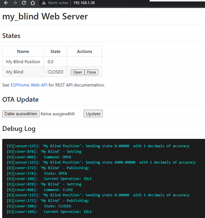

    Sobald ich die IP vom D1 Mini im Browser aufrufe, geht folgende Seite auf:
    Sobald ich auf Open drücke dreht sich der Motor solang wie es eben im Script hinterlegt ist - und bei close eben in die umgekehrte richtung.
    Aber via Blockly würde ich diese zwei "open" und "close"-Buttons drücken wollen - gibt es da was?
