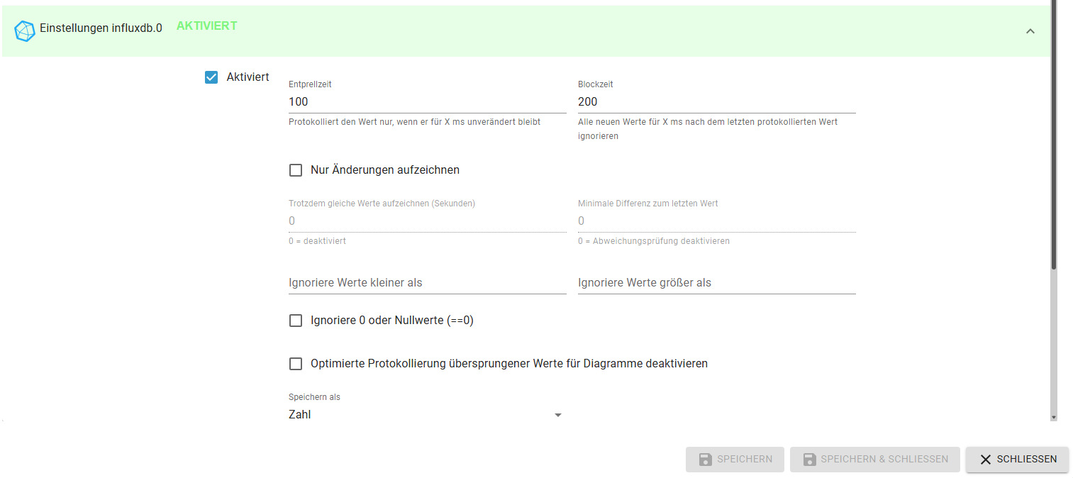

                    • L Offline
                      L Offline
                      Laser
                      schrieb am zuletzt editiert von Laser
                      Die "Unmenge von Daten" ist nur eine Befürchtung von mir. Bisher habe ich das nicht. Mein eigentliches Problem ist: "Wie konfiguriere ich die Datenbankspeicherung richtig, damit nur Änderungen möglichst zeitnah geschrieben werden?"
                      Der Testschalter funktioniert, die Wirklichen DAten des GPIO, welchen ich aufzeichnen möchte, nicht.
