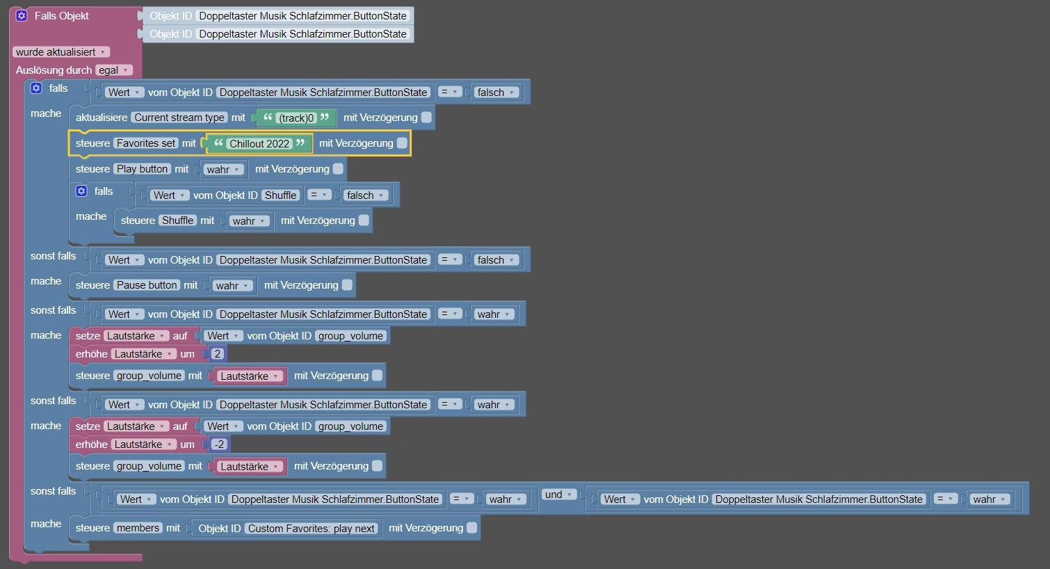

    Guten Abend zusammen,
    ich habe mir ein Blockly erstellt, damit ich mit einem Eltako FT55 enOcean Doppeltaster Sonosboxen im Wohnzimmer mit Play, Pause, lauter und leiser steuern kann.
    Ich bin damit fast zufrieden, aber ich bekomme es nicht ganz perfekt für mich hin und Suche nach etwas Unterstützung.
    Aufbau:
    Taster 1 true: Play
    Taster 2 true: Pause
    Taster 3 false: lauter
    Taster 4 false: leiser
    Die Belegung der Taster funktioniert soweit. Jedoch muss ich des Öfteren zuerst in der Sonos App eine Playliste starten und erst dann kann ich mit dem Taster steuern. Manchmal funktioniert es mit der Play Taste aber auch direkt. Hier scheint dann noch etwas im Hintergrund zu laufen?
    Zudem möchte ich gerne folgende Funktion einbinden:
    Taster 1 + Taster 2 gleichzeitig false: Abspielen einer anderen Playliste.
    Diese Funktion habe ich bisher überhaupt nicht zum Laufen bekommen. Das Script führ dann einfach Pause aus.
    Anbei mein bisheriges Blockly:
    Besten Dank und Viele Grüße
    SlipKoRn_DH88

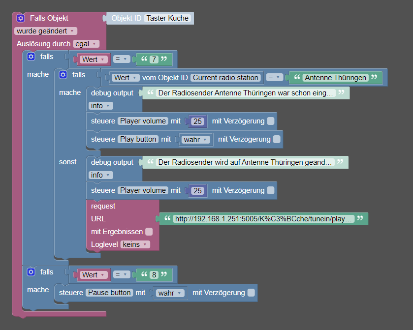

      Moin,
      kann dir nur bedingt helfen, ich nutze meist die Radiostationen und nicht die Playlisten...
      Bei SONOS ist es bei mir so wenn der Lautsprecher neu Startet oder der Strom weg war funktioniert Play nicht weil die Playlist Info leer ist.
      Es muss also beim Radio vor Play die sonos.0.root.192_168_XX_XX.current_station abgefragt und gegeben falls geändert werden, bei deiner Playlist musst du mal schauen welcher Datenpunkt das ist.
      Zu dem Taster bei Homematic ist es so dass die Befehle vom Funkmodul nacheinander gesendet werden, somit können die 2 Taster niemals gleichzeitig wahr sein. da müsste man was im einem Zähler oder so im script basteln
      Wird sicher bei Eltako auch so sein..
      S 1 Antwort Letzte Antwort

          @slipkorn_dh88
          Hier mal das Blockly aber wie gesagt ist für einen Radiosender.

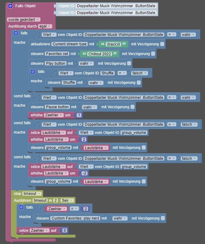

            SlipKoRn_DH88
            schrieb am zuletzt editiert von SlipKoRn_DH88
            @xbit Danke dir!
            Ich habe mein Blockly nun anpassen können und die Play Taste funktioniert nun immer direkt.
            • aktualisiere "Current stream type" mit "(track)0" passt die Quelle an
            • steuere "Favorites set" mit "Chillout 2022" wählt die Playliste Chillout 2022 aus und startet diese
            Danke für den Denkanstoß!!
            Mir ist aber leider noch nicht ganz klar, wie ich deinen genannten Zähler für das gleichzeitige Drücken zweier Tasten zum wechseln der Playlist umsetzen kann. Da fehlt mir Wissen/Erfahrung.
            XBiTX 1 Antwort Letzte Antwort
            • S SlipKoRn_DH88
              @xbit Danke dir!
              XBiTX Offline
              XBiTX Offline
              XBiT
              @slipkorn_dh88
              sollten die Werte wirklich gleichzeitig kommen sollte es reichen im falls zweig die die Prüfung zu ändern in:
              Taster 1 wahr und Taster 2 false -> play
              Taster 1 false und Taster 2 true -> pause
              Taster 1 true und Taster 2 true -> andere Playlist
                SlipKoRn_DH88

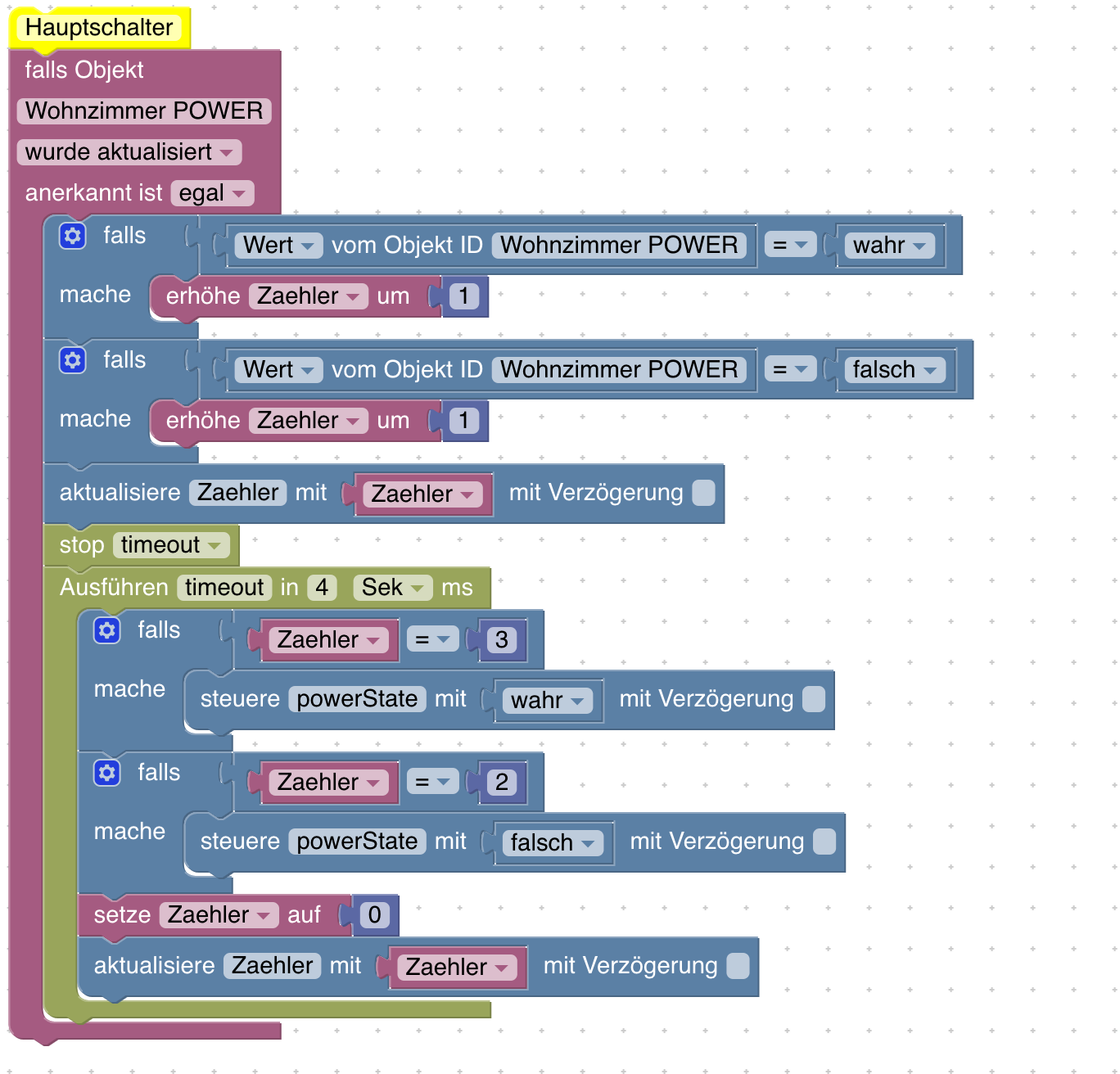

                @xbit das hat dann leider wie du beschrieben hast nicht funktioniert. Ich habe mich etwas über den Zähler schlau gemacht und nach dieser Vorlage mein Blockly angepasst:
                Mein Blockly sieht nun so aus:
                und es funktioniert. Jedoch funktioniert es nur, wenn der Zähler im Pause Teil eingefügt ist. Ist der Zähler im Play Teil eingefügt springt er immer nur zwischen zwei gleichen Playlisten hin und her.
                Prinzipiell spielt es ja keine Rolle ob ich dafür die Play oder Pause Taste nutze. Mir geht es hier einfach nur um das Verständnis, warum das so ist?
                Zudem habe ich gesehen, dass in der Vorlage der letzte Baustein "aktualisiere Zaehler mit Zaehler ist".
                Dazu stellen sich mir folgende Fragen:
                • Wie kann man eine Variable als Objekt ID setzen?
                • Was bewirkt dieser Baustein?
                Bei mir funktioniert es soweit ohne diesen Baustein.
                Danke!
                K XBiTX 2 Antworten Letzte Antwort
                • S SlipKoRn_DH88
                  Danke!

                    XBiTX Offline
                    XBiTX Offline
                    XBiT
                    @slipkorn_dh88
                    Man kann unter 0_userdata einen eigenen Datenpunkt anlegen und dort den Wert der Variable reinschreiben um es in anderen Scripts zu verwenden oder nach einen Neustart vom iobroker den Status der Variable zu haben.
                    warum es bei dir bei Pause geht kann ich so gar nicht sagen, laut dem Screenshot sollte wenn du 2 mal pause drückst die Playlist geändert werden, was man nicht hören sollte weil bereits beim ersten Tasten (und beim zweiten erneut) der Lautsprecher auf Pause geht -> somit sollte kein Ton kommen.
                    Ist aus der Ferne (für mich) nicht Lösbar da ich leider kein Eltako habe kann ich es auch nicht nachbauen.
