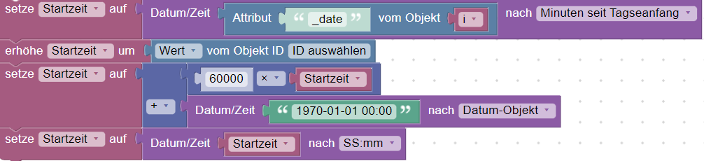

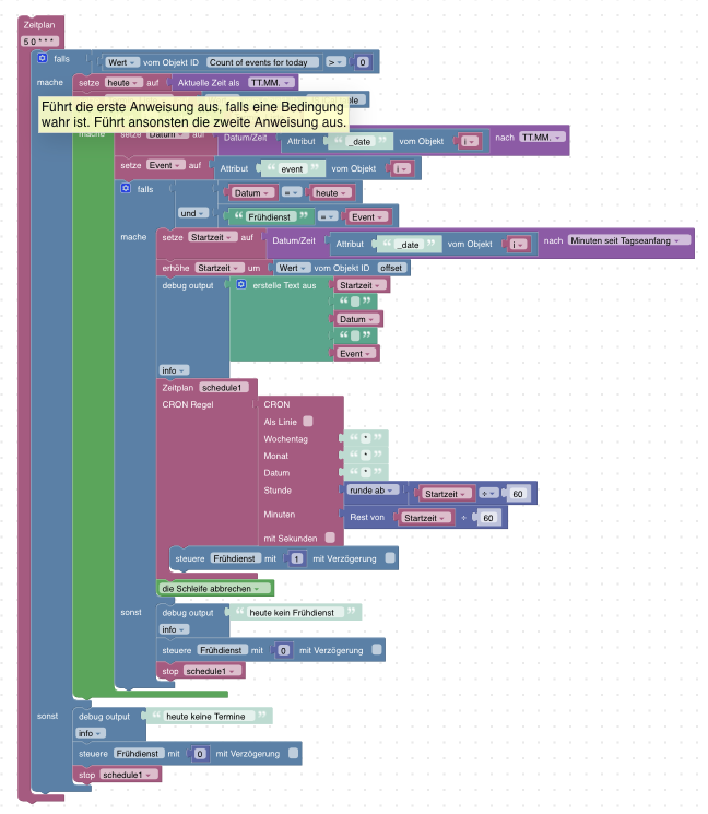

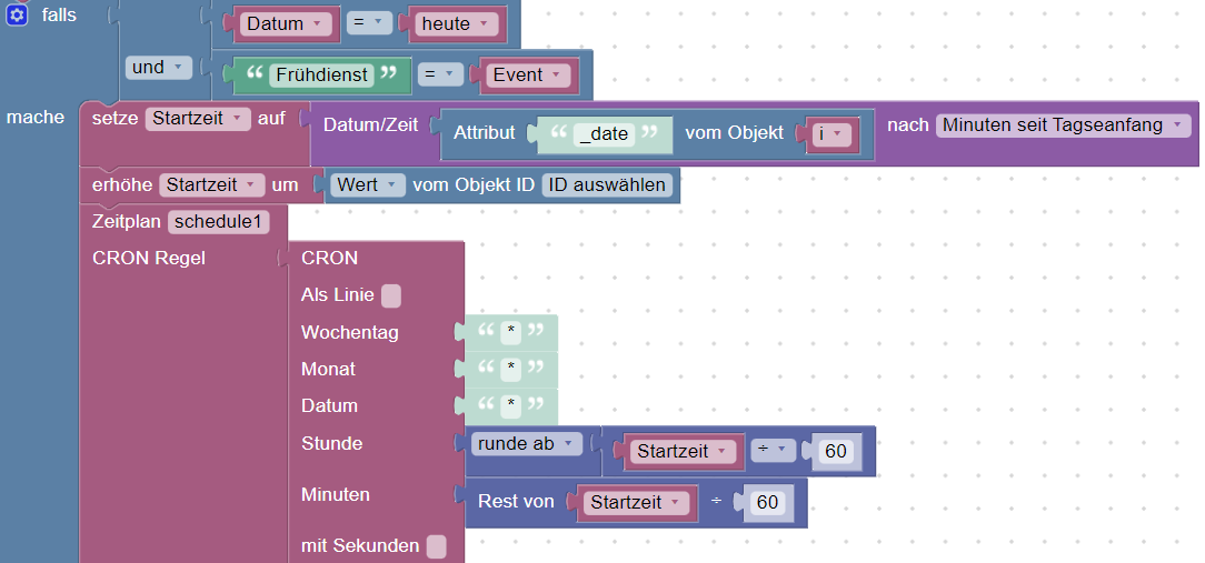

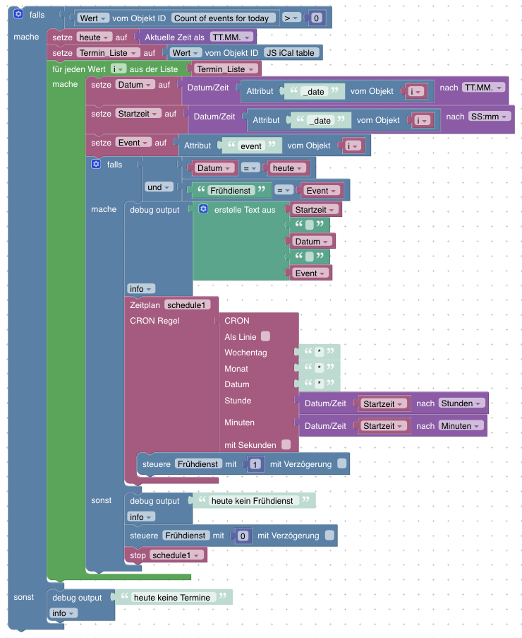

    mit meinem Blockly möchte ich mein Thermostat im Bad steuern, dazu lese ich die JSON aus dem iCal-Adapter aus. Das funktioniert auch soweit. Wie kann ich den Offset (wird in Minuten angegeben) dazu rechnen, damit der Zeitplan zu Richtgen Zeit den Datenpunkt setzt.
    für Verbesserungen bin ich immer offen, es ist mein erstes Projekt
    Hier mein aktuelles Blockly
      Gruß Tom
      @tt-tom sagte: Wie kann ich den Offset (wird in Minuten angegeben) dazu rechnen
      Woher kommt der Offset und was beinhaltet er?
      T 1 Antwort Letzte Antwort
        TT-Tom
        Ich wollte einen datenpunkt als Typ Zahl nutzen. Dort wird der Offset +/- eingetragen.
        Gruß Tom
        Public Transport
        NSPanel Adapter Wiki
        • T TT-Tom
          @tt-tom sagt: Dort wird der Offset +/- eingetragen.
          Der soll auf die Uhrzeit aus "_date" aufaddiert werden?
          oder besser
            oder besser
            TT-Tom
            Danke für deine Unterstützung, ich habe das Blockly angepasst an dein zweiten Vorschlag. Zusätzlich habe ich noch ein Schleifenabbruch eingefügt, weil der Termin vom nächsten Tag den Zeitplan gleich wieder stoppte.
            ich stelle den Code nochmal hierhin, vielleicht fällt dir noch ein gravierender Fehler auf. Danke
            Gruß Tom

            Gruß Tom
            Public Transport
            • T Offline
              TT-Tom
              Der Code lief heute sauber durch wie gewünscht.
              Wenn nötig, könnte man die Endzeit auch auslesen und ein Timer für das zurücksetzen des Datenpunktes stellen.
              Wo ich diese Zeilen hier schreibe, fällt mir auf das ich den Datenpunkt nicht zurücksetze. Wenn an mehreren Tagen hintereinander das selbe Event ist, würde sich eventuell die Startzeit ändern, aber der Datenpunkt immer auf „1“ bleiben und nicht von 0 auf 1 wechseln. Also zum Beginn des Codes erstmal auf 0 setzen.
              Gruß Tom
              Gruß Tom
