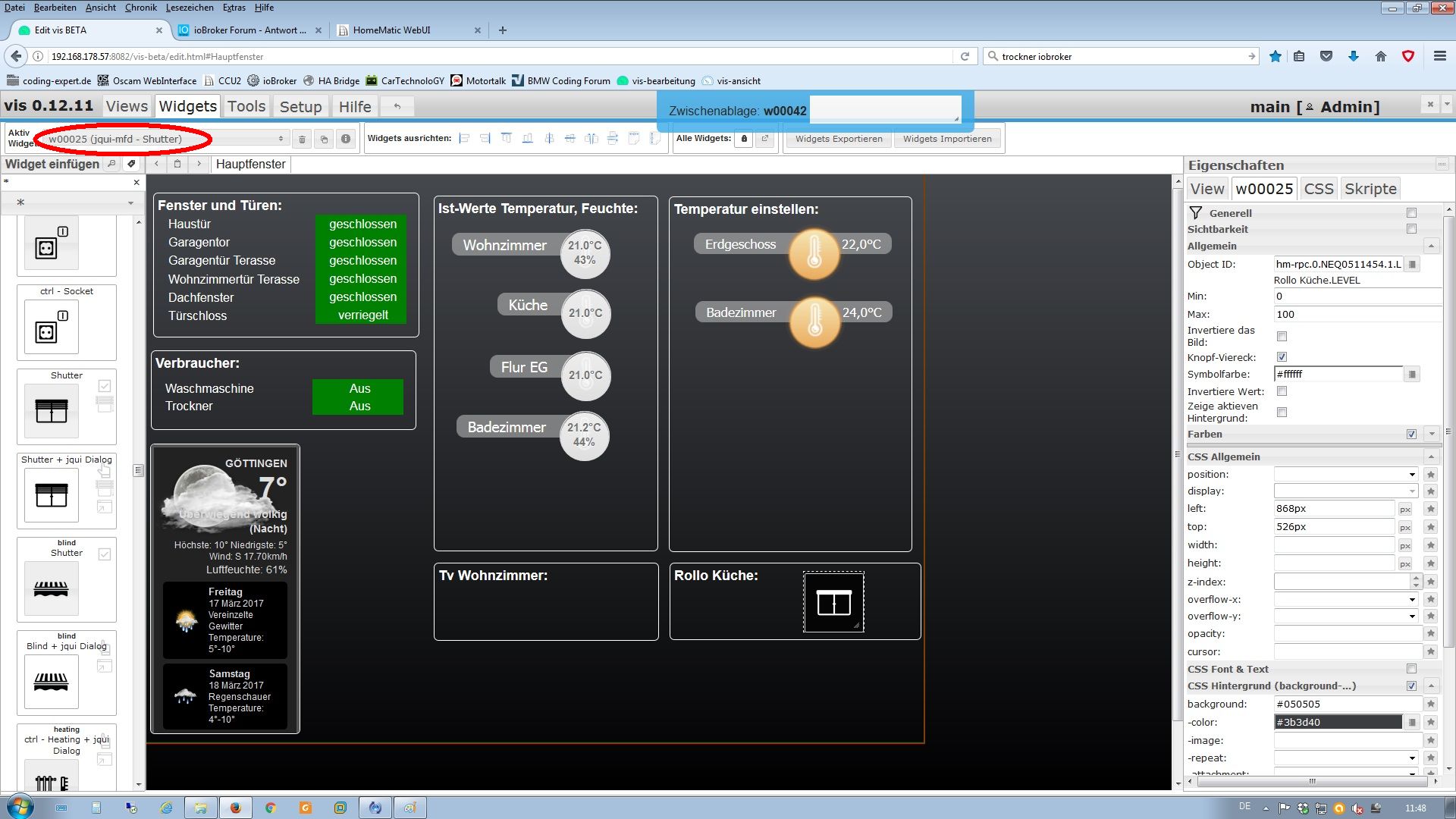

              Bitte Screenshots von der Konfiguration - Allgemein

                  Hier der Screenshot

                          du must das richtige Widget nehmen, dann kommt auch der Dialog.
                          lt. deinem Screen nimmst du nur "Shutter"
                          • HomoranH Nicht stören
                            @Lenny.CB:
                            lt. deinem Screen nimmst du nur "Shutter" `
                            Bin ich blind!!! :shock: :shock:
                            Das kommt davon, wenn man alles glaubt was der Fragende schreibt :D
                            Danke!

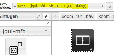

                                @bunni:
                                Es war schon das richtige Widget, `
                                leider nein - und ich bin drauf reingefallen:
                                Rainer
