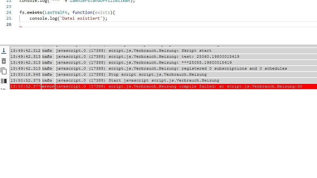

    Ich habe ein Javascript das sich nicht mehr starten lässt. Es kommt die Meldung:
    12:47:11.492	error	javascript.0 (17388) script.js.Verbrauch.Heizung compile failed: at script.js.Verbrauch.Heizung:77
    Das Script hat aber nur 73 Zeilen. Dann habe ich testweise mal in Zeile 2
    console.log('Skript start');
    bla
    var fs = require('fs');
    ein sinnloses "bla" eingefügt, die Fehlermeldung bleibt aber gleich (Zeile 77), Der Javascript Adapter wurde mehrmals neu gestartet, das Ergebnis bleibt gleich.
    Die js Dateien werden als Mirror in einem Verzeichnis gespeichert. Wenn ich die Datei da mit Ultraedit oder was auch immer ansehe ist auch kein Zeichen mehr hinter dem letzten Semikolon.
    Wie bringe ich Javascript dazu, wieder "normal" zu laufen.

      @wolfgangfb sagte in Javascript startet nicht (unsinnige Fehlermeldung):
      Stoppe das Skript und stell das ganze mal ein.

        @sigi234
        Das Skript habe ich mehrmals gestoppt und wieder gestartet, das Ergebnis bleibt gleich. Was meinst Du mit "stell das ganze mal ein"?
          @sigi234
          Wenn du das Skript Stopps, läuft JS auch nicht?
          Das komplette Skript was du verwendest.
          Irgendein Update gemacht?

            @sigi234 sagte in Javascript startet nicht (unsinnige Fehlermeldung):
            @sigi234
            Gerne, aber da die sinnlose Zeile "bla" überhaupt nicht beachtet wird gehe ich davon aus, dass irgendwas nicht aktualisiert wird. "Natürlich" startet das Skript auch dann nicht, wenn ich die Zeile "bla" auskommentiere.

            Fehler bleibt bei:
            13:04:00.541	error	javascript.0 (17388) script.js.Verbrauch.Heizung compile failed: at script.js.Verbrauch.Heizung:77

              @wolfgangfb
              Vielleicht kann sich das mal @paul53 ansehen, er ist der Profi.
              Verate uns noch mehr von deinen System! JS Version usw...

                    • W Offline
                      W Offline
                      WolfgangFB
                      @fastfoot
                      Ich habe mal alles bis auf die erste Zeile gelöscht und siehe da, das Skript läuft. Dann Zeile für Zeile das Skript wieder gefüllt und siehe da, an dieser Stelle scheint es zu hängen:
                      fs.exists(LastValFn, function(exists){
                          console.log('Datei existiert');
                      Es kommt wieder die Fehlermeldung, dass in 4 Zeilen hinter dem Ende etwas nicht stimmt und das Wort "exists" ist im Editor durchgestrichen (was auch immer das bedeuten mag).
                      • AlCalzoneA Offline
                        AlCalzoneA Offline
                        AlCalzone
                        schrieb am zuletzt editiert von AlCalzone
                        Also wenn ich obiges Skript ausführe steht im ioBroker Log (nicht dem unter dem Skript-Editor) folgendes:
                        2022-03-23 14:04:23.754 - error: javascript.0 (2080) script.js.Skript_1 compile failed:
                        at script.js.Skript_1:152
                        2022-03-23 14:04:23.754 - error: javascript.0 (2080) SyntaxError: Unexpected end of input
                        2022-03-23 14:04:23.754 - error: javascript.0 (2080) at new Script (node:vm:100:7)
                        2022-03-23 14:04:23.754 - error: javascript.0 (2080) at Object.createScript (node:vm:257:10)
                        2022-03-23 14:04:23.754 - error: javascript.0 (2080) at createVM (C:\iobroker\node_modules\iobroker.javascript\main.js:1598:28)
                        2022-03-23 14:04:23.754 - error: javascript.0 (2080) at prepareScript (C:\iobroker\node_modules\iobroker.javascript\main.js:1849:37)
                        2022-03-23 14:04:23.754 - error: javascript.0 (2080) at C:\iobroker\node_modules\iobroker.javascript\main.js:1950:17
                        2022-03-23 14:04:23.755 - error: javascript.0 (2080) at Immediate._onImmediate (C:\iobroker\node_modules\iobroker.javascript\main.js:1423:17)
                        2022-03-23 14:04:23.755 - error: javascript.0 (2080) at processImmediate (node:internal/timers:466:21)
                        Klingt für mich als wäre fastfoot auf dem richtigen Weg. Das sieht man auch schön wenn man mal ordentlich formatiert, dass das Skript "eingezogen" endet:
                        Füge ich am Ende }); ein, kommt eine andere (erwartete) Fehlermeldung:
                        script.js.Skript_1: ReferenceError: bla is not defined
