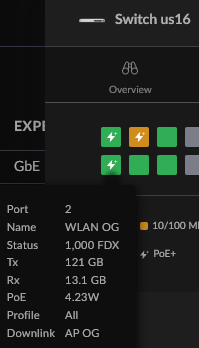

              @liv-in-sky Hier sind es bei diesem AP aktuell 4,23 W. Ist also nicht bemerkenswert:
