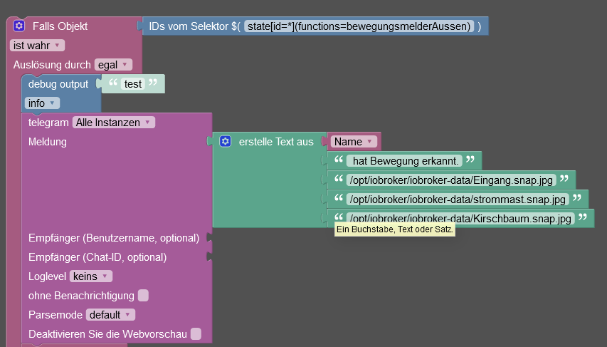

    Ich lasse mir 3 Bilder von 3 Aussenkameras senden wenn ein Bewegungsmelder anschlägt.
    Zur zeit bekomme ich jedes bild mit einer einzelnen Nachricht.
    Da es jedes mal 4 x piept wenn Bewegung erkannt wurde, würde ich gern alles in eine Nachricht packen.
    Geht das irgendwie?
    So funktoniert es nicht, da bekomme ich die Bilderlinks als Text geschickt

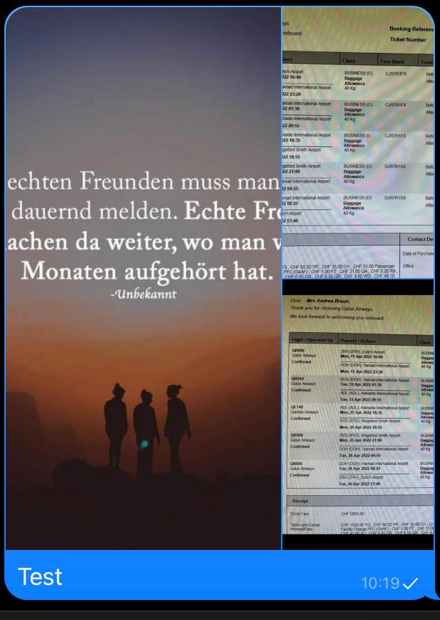

            man kann auf jeden Fall mehrer Bilder gleichzeitig mit Telegram verschicken:
            so sollte es dann auch bei meiner Bewegungsmelder Benachrichtigung aussehen

                mibr85
                @joergh
                er benachrichtigt in meinem script für jedes bild einzeln.
                wenn ich per Telegram mehrere Bilder an jemanden verschicke wird nur einmal benachrichtigt
