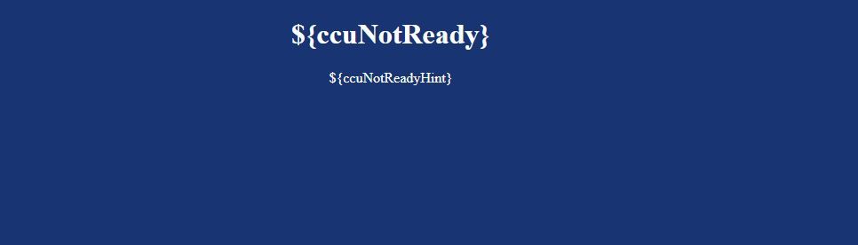

    Habe die Seite aufgerufen.
    Dies ist das Ergebnis:
    Die HM WebUI meldet sich sofort, während diese Abfrage gut 5 Minuten gedauert hat.
