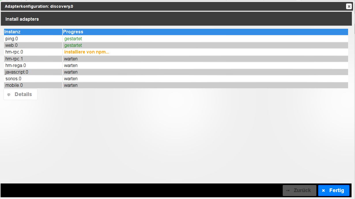

                      Beim nächsten Screen kommen jetzt die möglichen Instanzen:
                      Hier hat discovery für den Fritz!Repeater den tr-064.0 und für die Fritz!Box den tr-064.1 angeboten. Manuell würde ich das genau umgekehrt anlegen - wäre vielleicht noch ein Feintuning.
                      Mehr wundert mich der hm-rpc.2, der auf eine ioBroker-Installation auf meinem Pine64 verweist. Hier ist keine CCU oder YAHM vorhanden.
                      …und wofür ist die Checkbox Ack?
                      Die ganze Aufmachung mit vor <-> zurück und weiter (und beim zweiten Aufruf mit erneut suchen?) sowie die Funktionalität ist Spitze!

                        @Homoran:
                        Mehr wundert mich der hm-rpc.2, der auf eine ioBroker-Installation auf meinem Pine64 verweist. Hier ist keine CCU oder YAHM vorhanden. `
                        Ist da ein ioBroker drauf? Ich hatte das auch … es scheint so das eine CuxD-h.rega-Instanz den gleichen Port lokal aufmacht wie die CCU und damit wird der auch erkannt. Im Trello ist das schon gemeldet ...

                          Aber das ding ist Wahnsinn, auch die Installation der Instanzen und deren Konfiguration klappt ja (fast).
                          allerdings gab es noch weitere installierte Adapter, die nicht als Instanz angelegt waren:
