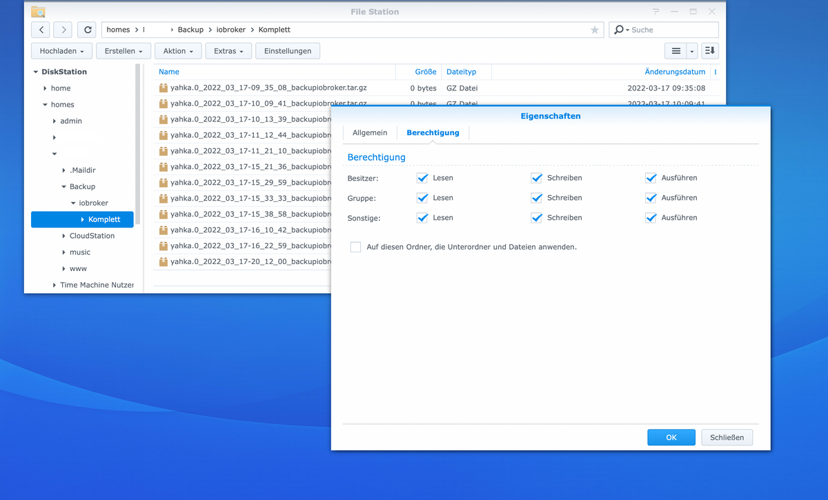

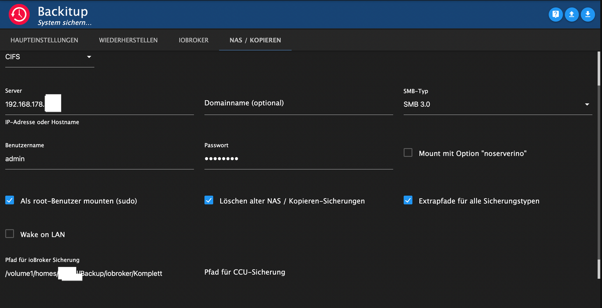

          K Offline
          K Offline
          kimukao
          schrieb am zuletzt editiert von kimukao
          @thomas-braun Danke für die schnell Antwort, hab's probiert, klappt aber nicht. Die neuen Fehlermeldungen:
          [ERROR] [mount] - [undefined Error: Command failed: sudo mount -t cifs -o username=****,password=****,rw,file_mode=0777,dir_mode=0777 //192.168.178.**/homes/****/Backup/iobroker/Komplett /opt/iobroker/backups
          mount error(95): Operation not supported
          Refer to the mount.cifs(8) manual page (e.g. man mount.cifs) and kernel log messages (dmesg)
          [ERROR] [mount] - [IGNORED] Error: Command failed: sudo mount -t cifs -o username=******,password=****,rw,file_mode=0777,dir_mode=0777 //192.168.178.**/homes/***/Backup/iobroker/Komplett /opt/iobroker/backups
            @kimukao sagte in Backup-Probleme und npm error:
            pi@raspberrypi:~ $ sudo -H -u iobroker npm install iobroker.js-controller
            Da stehst du im falschen Verzeichnis.
            Das funkioniert nur in /opt/iobroker so.
            Was hast du überhaupt vor?
            Ich sehe da keine Notwendigkeit den js-controller nochmal auf das System zu bügeln.

              @kimukao
              Das ist soweit ich sehe ein reine Frage der erteilten Rechte auf dem SMB-Server / der Synology (Von der alten Protokoll-Version abgesehen). Was ist da genau eingestellt?

                    K Offline
                    K Offline
                    kimukao
                    @thomas-braun said in Backup-Probleme und npm error:
                    Ich habe für den definierten Zielordner alle Schreib- und Leserechte unter Eigenschaften erteilt. Neben meinem persönlichen Zugangsprofil habe ich es auch über den admin-Account probiert. Die Fehlermeldungen bleiben die gleichen. Es werden ja auch Dateien im Zielordner auf dem NAS angelegt, allerdings ohne Inhalt (0 K).

                      @kimukao
                      Hast du jetzt zumindest mal das Protokoll auf smb3 umgestellt?

                            K Offline
                            K Offline
                            kimukao
                            Ja, danke. Klappt leider trotzdem nicht. Es bleiben Fehlermeldungen.

                                          @kimukao
                                          Zeig mal die Einstellungen sowohl aus dem backitup-Adapter wie aus dem NAS.
                                          K 1 Antwort Letzte Antwort
