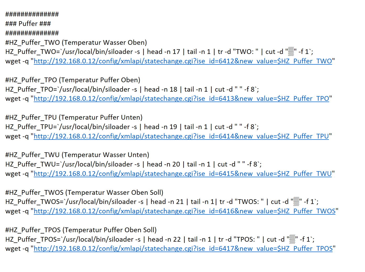

    ich habe mir bisher alles bzgl. ioBroker usw. selbst beibringen können, aber jetzt weiß ich nicht mehr weiter.
    Ich habe einen Raspi4 mit ioBroker, influxDB2 und Grafana laufen. Alles jeweils in der aktuellen Version.
    Seit 10 Jahren habe ich ein Modul meiner Heizung per USB an einen Raspi und lese dort die Werte aus und übertrage dieses an meine Homematic CCU2 (Zentrale der Haussteuerung). Bis vor 3 Monaten war die CCU der zentrale Datenpunkt für alles. Seit dem ich vor ca. 2 Monaten mit iobroker angefangen hat, ist dieser die Datenzentrale um die sich alles dreht.
    Auf dem alten Raspi läuft ein Shell Script alle 5 Minuten ausgeführt wurde, die Heizung ausließt und die Werte an die CCU überträgt.
    Ich würde gerne den alten Raspi ablösen (der nur noch deswegen an ist) und das über den neuen Raspi (mit ioBroker machen).
    Das Script ist sehr simpel, ein Teil siehe hier:
    ![4da7c563-b355-455b-ac2b-84d831b60019-image.png](/assets/uploads/files/1647524967617-4da7c563-b355-455b-ac2b-84d831b60019-image.png) code_text
    ### Puffer ###
    #HZ_Puffer_TWO (Temperatur Wasser Oben)
    HZ_Puffer_TWO=`/usr/local/bin/siloader -s | head -n 17 | tail -n 1 | tr -d "TWO: " | cut -d "▒" -f 1`;
    wget -q "http://192.168.0.12/config/xmlapi/statechange.cgi?ise_id=6412&new_value=$HZ_Puffer_TWO"
    #HZ_Puffer_TPO (Temperatur Puffer Oben)
    HZ_Puffer_TPO=`/usr/local/bin/siloader -s | head -n 18 | tail -n 1 | cut -d " " -f 8`;
    wget -q "http://192.168.0.12/config/xmlapi/statechange.cgi?ise_id=6413&new_value=$HZ_Puffer_TPO"
    #HZ_Puffer_TPU (Temperatur Puffer Unten)
    HZ_Puffer_TPU=`/usr/local/bin/siloader -s | head -n 19 | tail -n 1 | cut -d " " -f 8`;
    wget -q "http://192.168.0.12/config/xmlapi/statechange.cgi?ise_id=6414&new_value=$HZ_Puffer_TPU"
    #HZ_Puffer_TWU (Temperatur Wasser Unten)
    HZ_Puffer_TWU=`/usr/local/bin/siloader -s | head -n 20 | tail -n 1 | cut -d " " -f 8`;
    wget -q "http://192.168.0.12/config/xmlapi/statechange.cgi?ise_id=6415&new_value=$HZ_Puffer_TWU"
    #HZ_Puffer_TWOS (Temperatur Wasser Oben Soll)
    HZ_Puffer_TWOS=`/usr/local/bin/siloader -s | head -n 21 | tail -n 1| tr -d "TWOS: " | cut -d "▒" -f 1`;
    wget -q "http://192.168.0.12/config/xmlapi/statechange.cgi?ise_id=6416&new_value=$HZ_Puffer_TWOS"
    #HZ_Puffer_TPOS (Temperatur Puffer Oben Soll)
    HZ_Puffer_TPOS=`/usr/local/bin/siloader -s | head -n 22 | tail -n 1 | tr -d "TPOS: " | cut -d "▒" -f 1`;
    wget -q "http://192.168.0.12/config/xmlapi/statechange.cgi?ise_id=6417&new_value=$HZ_Puffer_TPOS"
    Ich würde die Werte gerne in den ioBroker einpflegen, ohne den Umweg über die CCU und deren Systemvariablen. Kann ich als "Anfänger" mein altes Script ablösen und quasi das Script in ioBroker nachbilden und damit ablösen?
    Ich danke auch sehr!
    Viele Grüße,
    Stefan.

            @paul53 So wie unten sieht es aus. Ich schneide mir halt die Einzelwerte raus. Wusste mir nicht anders zu helfen.
            root@cacti04:/fhemtocacti# /usr/local/bin/siloader -s
             SystaInterface Status & Info
             SystaComfort or SystaCompact and SystaSolar
            Date - Time : 17.03.2022 - 14:44
            Info
            TA:         0.0 ▒C                      Kesselstatus:       Aus
            TK:         0.0 ▒C                      Kesselstarts:       20279
            PK:          50  %                      Kessellaufzeit:     17250 h
            Puffer              Heizkreis 1         Heizkreis 2
            TWO:       64.7 ▒C  TI1:       31.3 ▒C  TI2:        0.0 ▒C
            TPO:       64.4 ▒C  TV1:       56.2 ▒C  TV2:      -29.6 ▒C
            TPU:       62.0 ▒C  TR1:       50.7 ▒C  TR2:      -29.1 ▒C
            TWU:       34.0 ▒C  TV1S:      55.0 ▒C  TV2S:       0.0 ▒C
            TWOS:      65.0 ▒C  RT1S:      26.5 ▒C  RT2S:       0.0 ▒C
            TPOS:      75.0 ▒C  PHK1:        70  %  PHK2:         0  %
            Solar                                   St▒rung
            TSA:       23.1 ▒C                      Kessel :  --
            TSE:       25.6 ▒C                      F▒hler :  10
            PSO:          0  %                      Solar  :  --
            Status:    Aus (0)
            Leistung:    0.0 kw
            Tagesgewinn:   0 kwh
            Ertrag:      232 kwh

              @brenner-0 sagte: Ich schneide mir halt die Einzelwerte raus.
              Da bleibt wohl auch nichts anderes übrig. Dann ersetze in Deinem Shell script die Ausgaben an die Simple-API des Web-Adapters (Port 8082). Beispiel:
              wget -q "http://192.168.0.xyz:8082/set/0_userdata.0.Heizung.Puffer.TPU?value=$HZ_Puffer_TPU"

                @paul53 Ok. Danke.
                Jetzt überlege ich nur was Sinn macht. iobroker ist zwar jetzt die zentrale IO Basis, aber die Haussteuerung läuft weiterhin über dessen Zentrale (CCU3). Im ioBroker benötige ich die Werte derzeit nur um sie zu visualisieren und von sourceanalytix zu profitieren. In der CCU benötige ich sie um Programmbasiert zu regeln.
                Eventuell mache ich es doppelt. Alle paar Sekunden in ioBroker, alle paar Minuten in die CCU.
                Mal schauen.
                VIELEN HERZLICHEN Dank an dieser Stelle, ich hätte nie erwartet so unglaublich schnell eine Antwort zu erhalten!

                  @brenner-0 sagte: Eventuell mache ich es doppelt. Alle paar Sekunden in ioBroker, alle paar Minuten in die CCU.
                  Mache es in einem Skript, indem Du es zum Schluss erweiterst um die Ausgabe an ioBroker mittels setBulk, da alle Werte offenbar in unterschiedlichen Variablen vorhanden sind.
