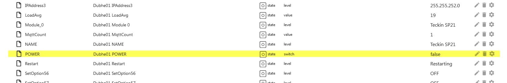

                @arteck
                der dp heisst "sonoff.0.Dubhe01.POWER" und der lässt sich schalten
                • TilimankaT Tilimanka
                  @arteck

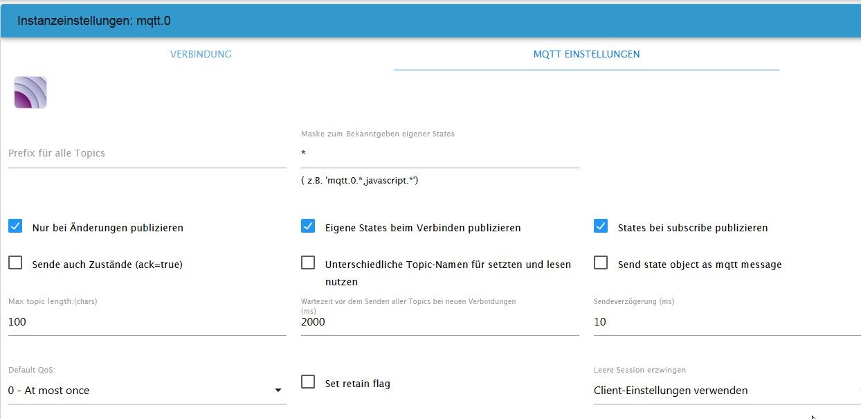

                                      @bananajoe
                                      hier mein mqtt adapter
                                      BananaJoeB mickymM 2 Antworten Letzte Antwort
                                        @bananajoe
                                        BananaJoeB Online
                                        BananaJoeB Online
                                        BananaJoe
                                        @tilimanka auf diesem weg wird der Datenpunkt - vermutlich - acknowledged gesetzt und der Sonoff-Adapter somit nicht reagieren
                                        TilimankaT 1 Antwort Letzte Antwort
