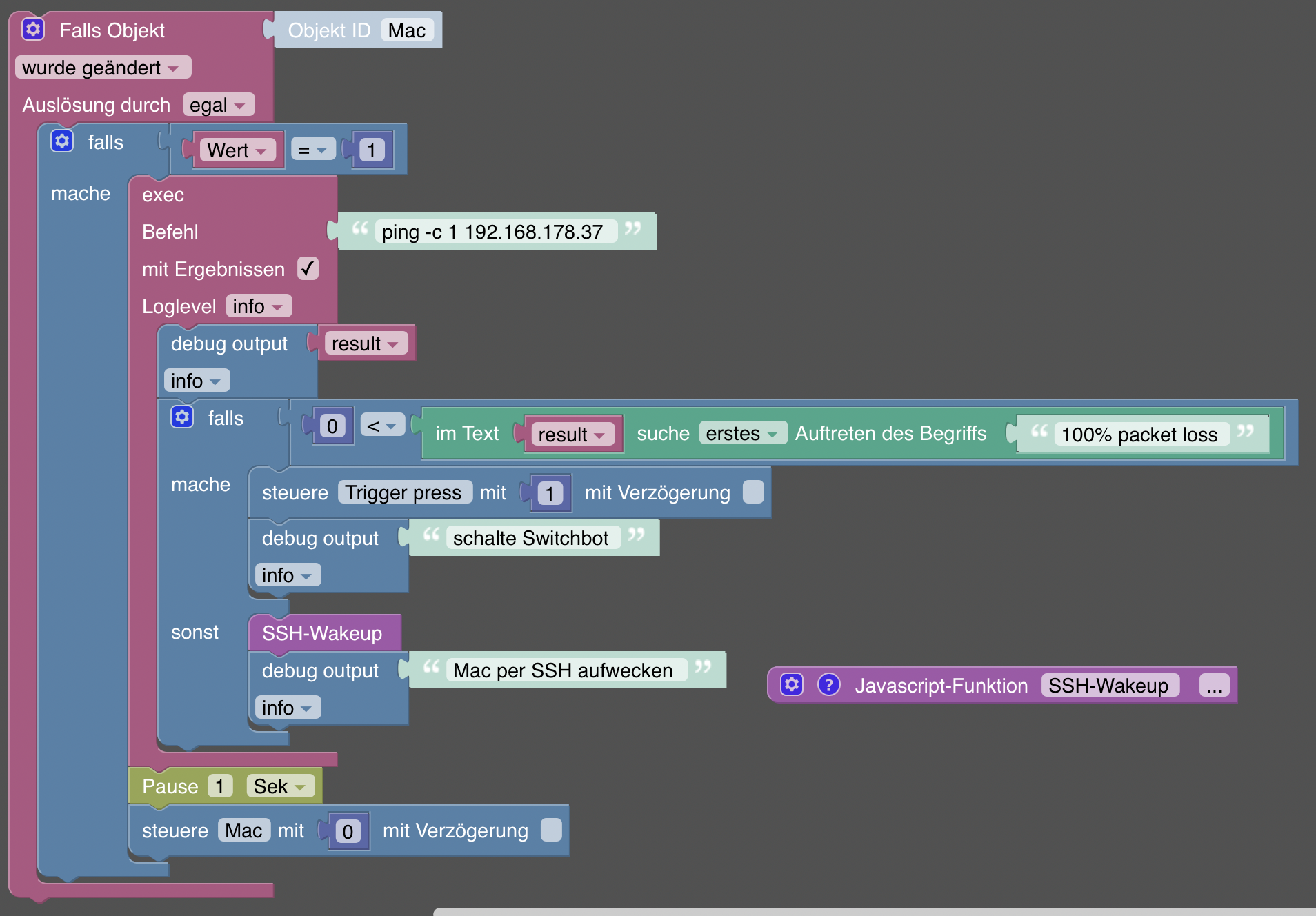

    Ich habe mir ein Blockly erstellt, welches meinen Mac Mini pingt. Falls er verfügbar ist, wird er per ssh aufgeweckt. Falls er nicht verfügbar ist, dann drückt ein SwitchBot auf den Anschalter. Allerdings dauert es sehr lange, falls er aus ist, bis es gesteuert wird. Falls er verfügbar ist, dauert es im durchschnitt 0,015 s bis mein Mac auf den ping antwortet. Deshalb die Frage, ob es möglich ist, dass wenn der Ping nach 1s keine Antwort hat, dass er dann sofort den Switchbot Steuert.
    Blockly:

      Da hilft dir der timeout Parameter -W 1 oder -w 1 weiter
      https://linux.die.net/man/8/ping

        @oliverio
        Hat geholfen.
        Vielen Dank !
