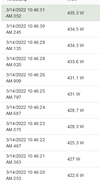

      ich habe mal eine Frage zu dem Speichern der Werte, die von meiner PV Anlage kommen - diese müssen via "Timer" alle 100ms syncrhon gelesen werden, damit der Skalierungsfaktor zu dem Wert passt. Dies geschieht via Javascript.
      Leider werden somit jede Sekunde Werte in die influxDB geschrieben - dies würde ich gerne auf 10 Sekunden ändern, da es hier nur um die aktuelle Produktion geht.
      Hier sieht man, wie die Werte Richtung influxDB "fliegen".
      Ich dachte, ich käme mit "log changes minimal delta" weiter - aber der Adapter schreibt munter die Werte weiter.
      Hat hier jemand einen Tipp?

        @skb sagte: müssen via "Timer" alle 100ms syncrhon gelesen werden, damit der Skalierungsfaktor zu dem Wert passt. Dies geschieht via Javascript.
        ?? Bitte erläutern. Skript?
        @skb sagte in InfluxDB Adapter und Photovoltaik-Leistung:
        Datenpunkt, der alle 10 s mit dem Mittelwert der letzten 10 s geschrieben wird.

                  Gibt es nicht die Möglichkeit, bei influx "einfach" den Wert nur alle 10 Sekunden schreiben zu lassen bzw. bei Änderung von meh als 10W bspw?
                  Danke!
