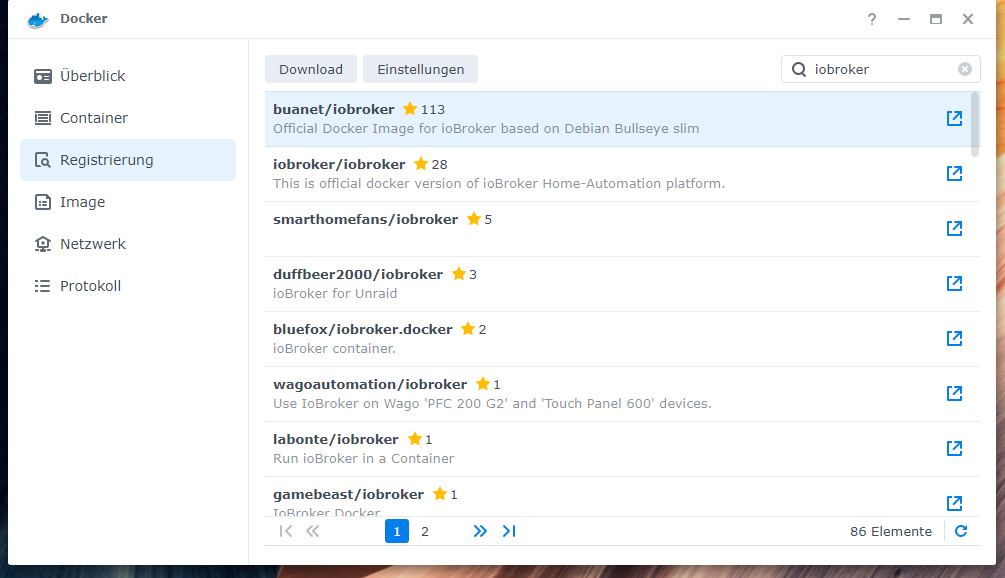

                @simatec Ich habe nachdem der js controller auf die 4.0.x hoch gezogen wurde erst den latest container genommen.
                (vor 2 Wochen) gibts da schon nen neuen, oder meinst Du die Beta?
                Sehe dort leider keine Version oder so.
                Ps. Wie mache ich dann den restore?
                Mit dem Backup file, oder kann ich einfach meine Daten im gemouteten ordner belassen,sodass der container nicht iobroker selbst neu installiert?
                Kann ja nicht dauernd alles neu machen.

                    @ben1983 Das Image wurde vor 6 Tagen aktualisiert.
                    https://hub.docker.com/r/buanet/iobroker/tags

                        @simatec Also es läuft ja aktuell alles auf der Docker Version.
                        Zur not kann ich ja auch immer den Ordner sichern, aber ein lauffähiges Restore wäre natürlich auch schön :-)
                        Wie erkennt man denn auf der DS220+, dass es ne neue Version gibt?

                          @ben1983 Du musst den Container updaten

                            @ben1983 Ziehe die neuste latest und starte damit den Container wieder durch.
                            Daten gehen nicht verloren, da sie ja in den Volumes liegen
