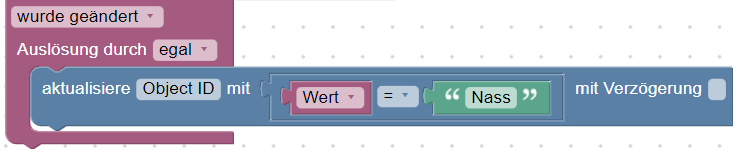

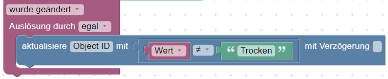

      @mibr85 ja würde dafür einen neuen Datenpunkt erstellen und dann halt in Blockly wenn Datenpunkt feuchte sich ändert -> wenn wert gleich trocken dann neuen Datenpunkt false, wenn wert gleich feucht dann True.

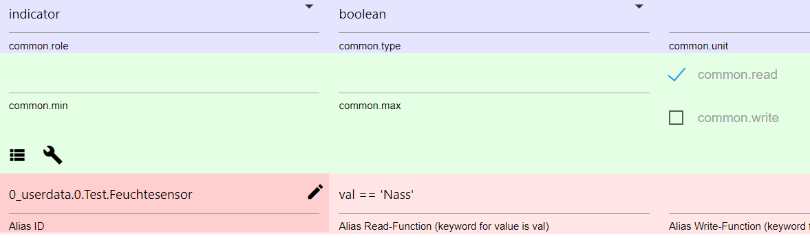

        Super Anwendungsbeispiel für Alias.

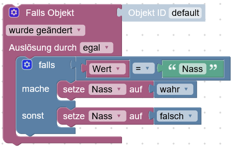

          @mibr85 "default" mit Deinem FeuchtesensorDP bestücken und dann vielleicht statt variable Nass einen DP "Nass" boolean anlegen und den mit "Aktualisiere" setzen mit "wahr" bzw. "falsch"

              Vielen Dank für die Hilfe hab es mit Alias gemacht 👍
