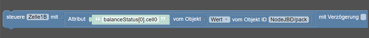

            Das funktioniert so wie ich es mache wohl nicht
            state={"val":null,"c":"
            liv-in-skyL paul53P 2 Antworten Letzte Antwort
            • Der-JetiD Der-Jeti

              @der-jeti
              probiere mal das - das blockly funktioniert nicht, wenn sowas wie [0] drinsteht - das attribut ist aber richtig

                @liv-in-sky Funktioniert, besten dank.

                  @der-jeti sagte: Das funktioniert so wie ich es mache wohl nicht
                  So sollte es funktionieren:
