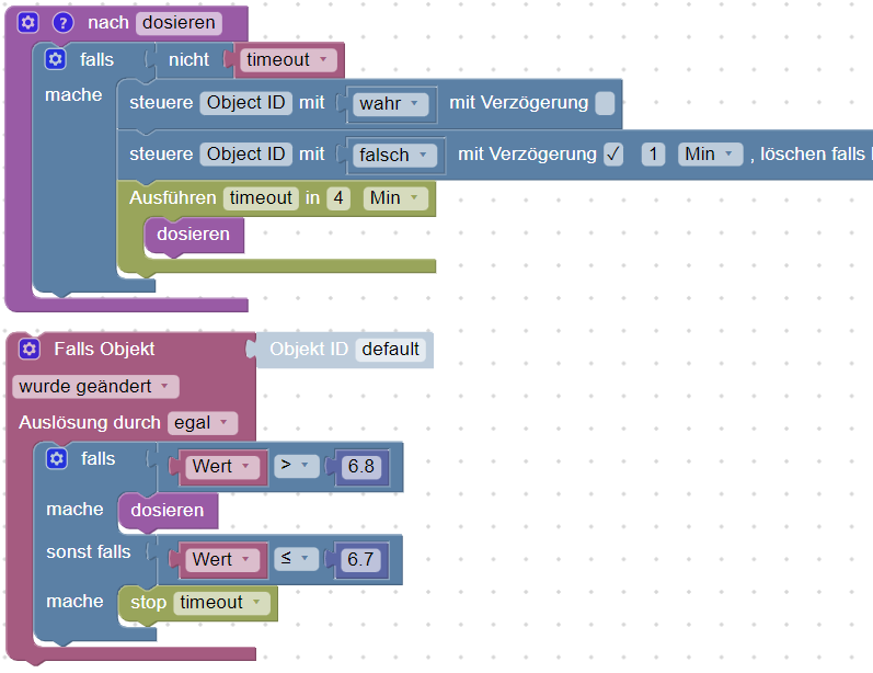

    Ich verstehe es nicht das mein Blockly für eine Dosierung nicht funktioniert.
    Könntet ihr da mal darüber schauen.
    Soll eigentlich so funktionieren. Wenn der Controller connected ist und der pH über 6.8 liegt soll ein shelly1 die Dosierpumpe für 1 min. Einschalten und dann 3 min warten. Und dann eventuell das gleiche Spiel bis der Wert unter 6.8 liegt.

      Jens123456
      Verdammt wie füge ich das Blockly ein

        @jens123456 sagte: wie füge ich das Blockly ein
        Mit "Bild hochladen": oben 3. Symbol von rechts
        Anmerkung: Man muss erst eine dummy-Variable erstellen, um auf die Timer-Variable timeout zugreifen zu können.
          EDIT: Version mit Intervall:
