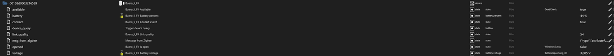

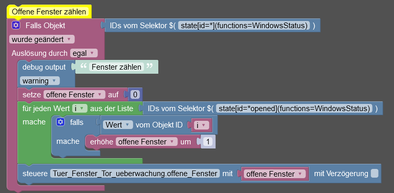

    ich habe hier von jemandem ein Script bekommen, welches offene Fenster zählt. Dazu habe ich eine Funktion erstellt "WindowsStatus" Diesen habe ich bei allen DP's gesetzt die den Status "opened" haben.
    Leider tut sich da aber gar nichts, ich bekomme nicht mal die Debug Meldung. Also triggert er schon gar nicht wenn sich der DP von false auf true ändert, wenn ein Fenster geöffnet wird.
    Sieht von euch irgendjemand einen Fehler im Script oder im DP ? Es will einfach nicht funktionieren. Bei dem Script Autor läuft es einwandfrei und er kann keine Fehler sehen.

              @d3ltoroxp sagte: triggert er schon gar nicht
              Ist die Schreibweise in der ID genau so: "enum.functions.WindowsStatus"?

                D3ltoroxp
                Indem Fall müsste ich es mal klein schreiben ?

                  @d3ltoroxp sagte: Indem Fall müsste ich es mal klein schreiben ?
                  Genau.

                    D3ltoroxp
                    @paul53 Ok, daran hats gelegen, zumindest wird schon mal getriggert, was ich im Log sehen kann. Hatte das jetzt schon anders gelöst, zwar mit mehr Aufwand, aber auch mit Namen jetzt.
