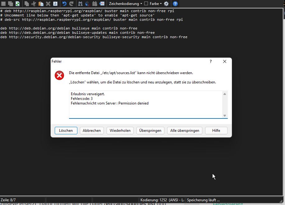

                                    @thomas-braun
                                    Ich wollte nach dieser Anleitung
                                    https://schroederdennis.de/tutorial-howto/debian-10-buster-auf-debian-11-bullseye-linux-updaten-anleitung/
                                    vorgehen, habe aber ein Problem mit den Schreibrechten:
                                    Natürlich ist WinSCP auch nicht der saubere Weg die Datei anzupassen, aber mein einziges KnowHow.
                                    Über den vi Editor macht der bei mir nur Quatsch und funktioniert nicht gemäß dieser Anleitung: https://www.strato.de/faq/server/wie-kann-ich-dateien-mit-dem-editor-vi-editieren/

                                      @maxpd
                                      vi ist auch für Einsteiger nicht das geeignete Werkzeug.
                                      Mach es mit nano im Terminal.
                                      Was hast du denn jetzt genau vor?
