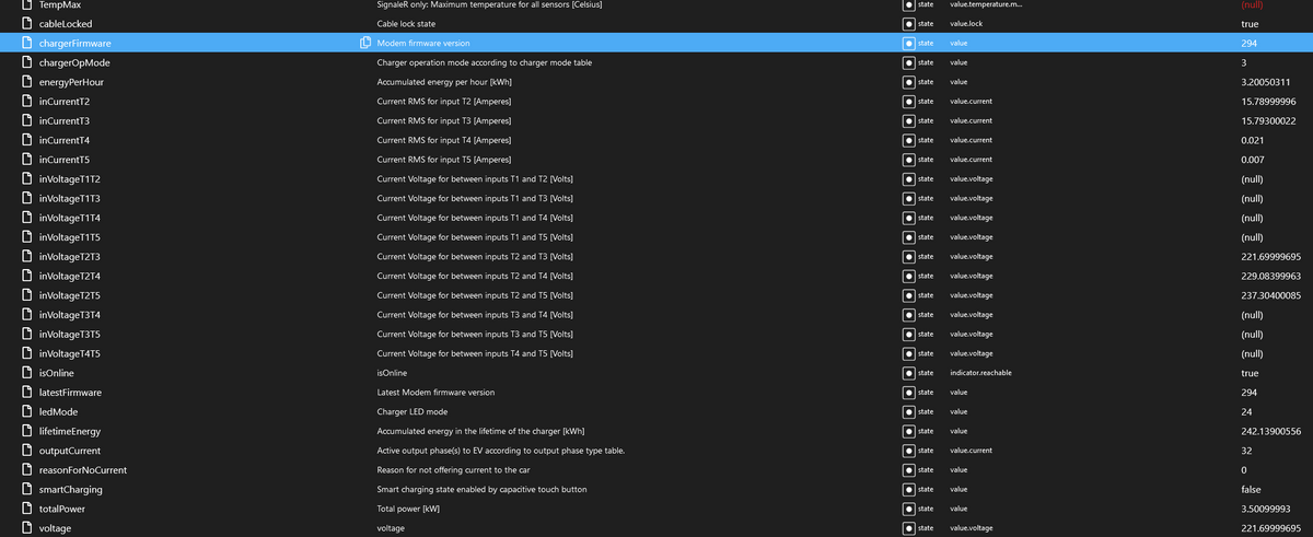

    • Uli977
      Uli977 last edited by Uli977

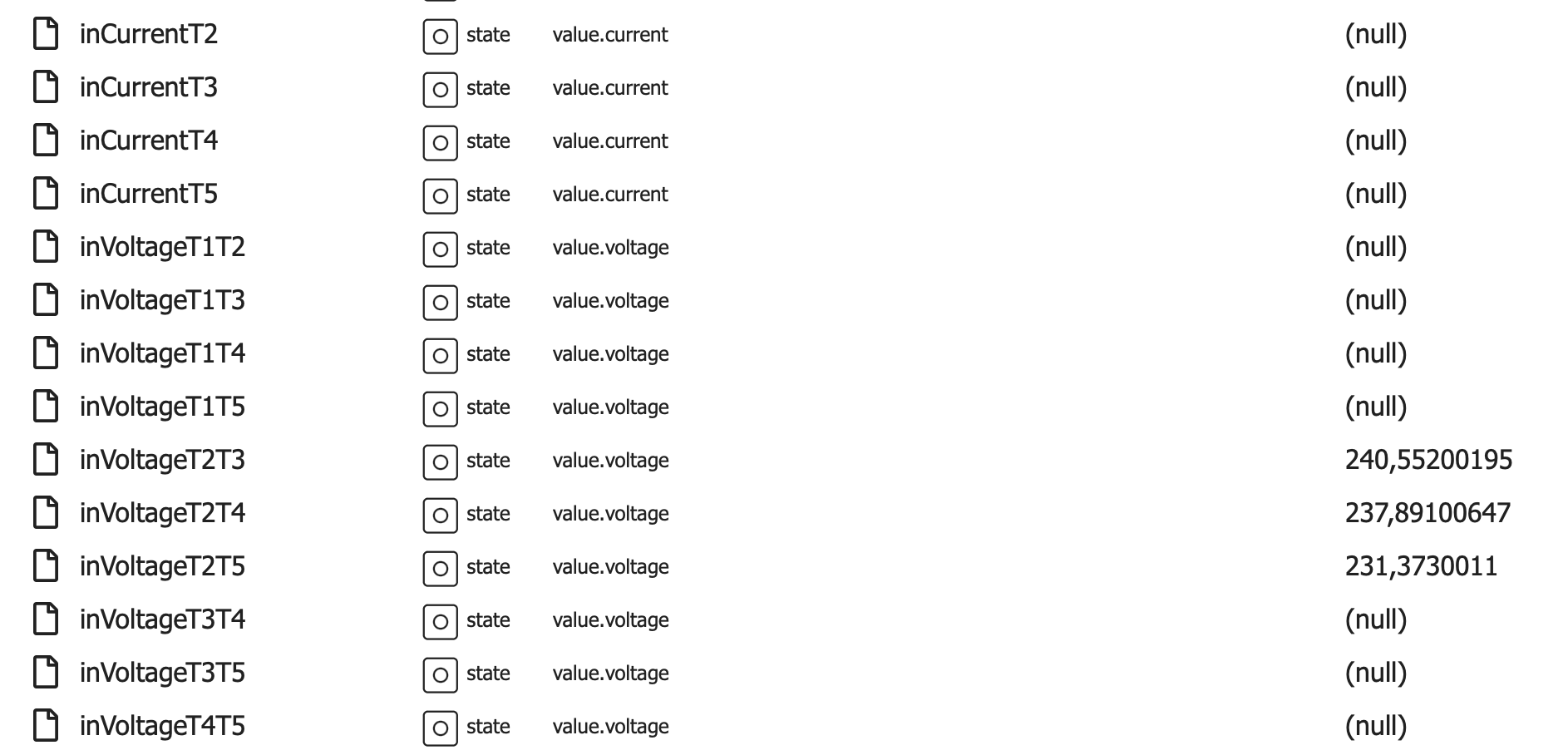

      Guten Morgen,
      ich habe seit gestern das Problem, dass folgendes Objekt nicht "0" ist, sondern "null".
      Habt ihr gleiches Problem und wisst vielleicht woran es liegt?
      Habe Schin den Adapter neu installiert, aber das hat nicht geholfen.
      Ach ja, ein paar andere Objekte auch....
      Viele Grüße!

      • N
        Nordischerjung @Uli977 last edited by
        @uli977 Moin,
        ja das habe ich auch. Welche Firmware hast du? Vielleicht haben die etwas an der API geändert
        Ich habe 2 Boxen in der Firma, ist bei beiden gleich
        • Uli977
          @nordischerjung Wallbox Software (v294)
          N 1 Reply Last reply Reply Quote 0

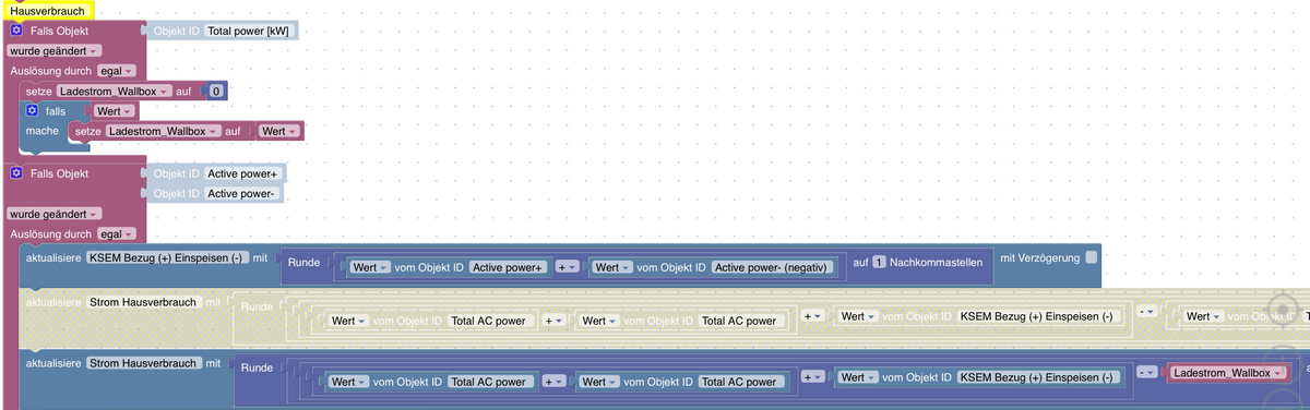

              • Uli977
                Uli977 @JoergH last edited by Uli977
                @joergh ich berechne auf Basis von Total.Power der Wallbox meinen Überschuss und Hausverbrauch..... wenn da null steht, kann er nicht rechnen...
                • N
                  Nordischerjung @Uli977 last edited by Nordischerjung

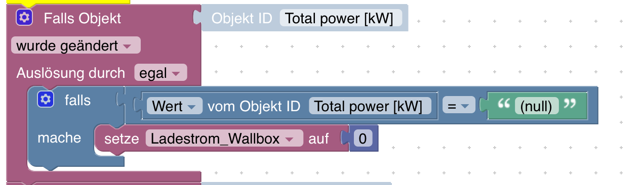

                  @uli977 Berechnest du das im Blockly oder Java? Dann wandel doch, wenn (null) dann 0
                  Edit: bei meinen Boxen steh aktuell "0" drin
                  Uli977 1 Reply Last reply Reply Quote 1

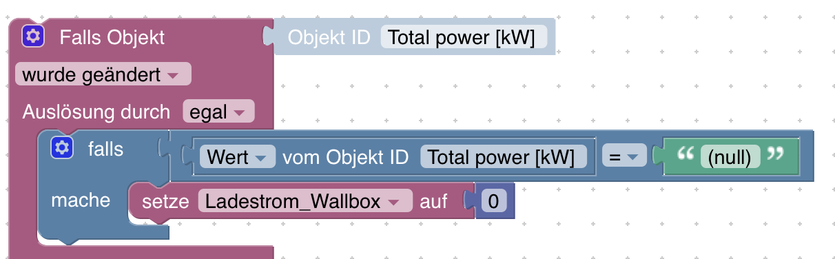

                  • Uli977
                    Uli977 @Nordischerjung last edited by
                    @nordischerjung
                    Klappt nicht.... Was mache ich falsch?
                    J 1 Reply Last reply Reply Quote 0

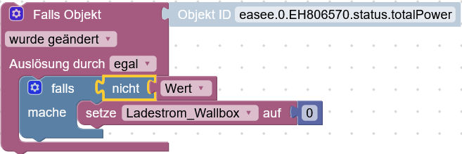

                    • J
                      JoergH @Uli977 last edited by JoergH

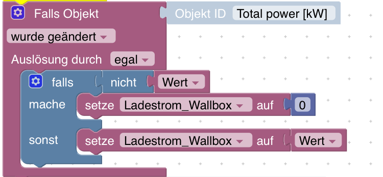

                      @uli977 Du musst einfach auf "Falls Wert" prüfen, dann gibt er nur ein "true" zurück, wenn der Wert einen zulässigen Inhalt hat.
                      (P.S.: Den "Wert" aus Trigger meine ich!)

                          Das wäre doch dan so, oder?
                          • J
                            @uli977
                            Uli977 2 Replies Last reply Reply Quote 0

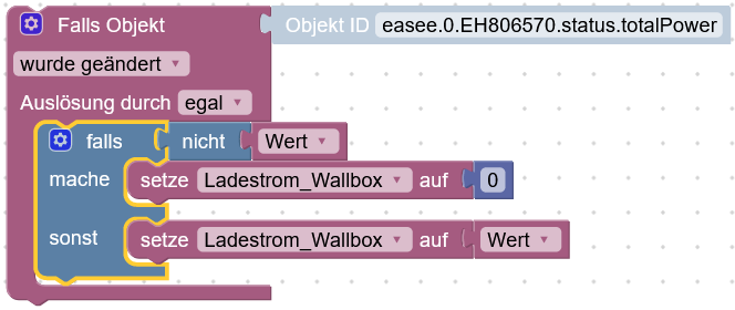

                              • J
                                @uli977 So ist es vollständig.
                                • Uli977
                                  @joergh
                                  Habe ich so gemacht, aber wenn ich die Variable (0) nun nehme und subtrahieren möchte geht es nicht.
                                  • J
                                    @uli977 Hast du die Variable initialisiert mit 0 ?
                                    So gehts kürzer.
                                    Uli977 1 Reply Last reply Reply Quote 0
