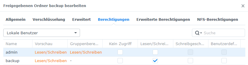

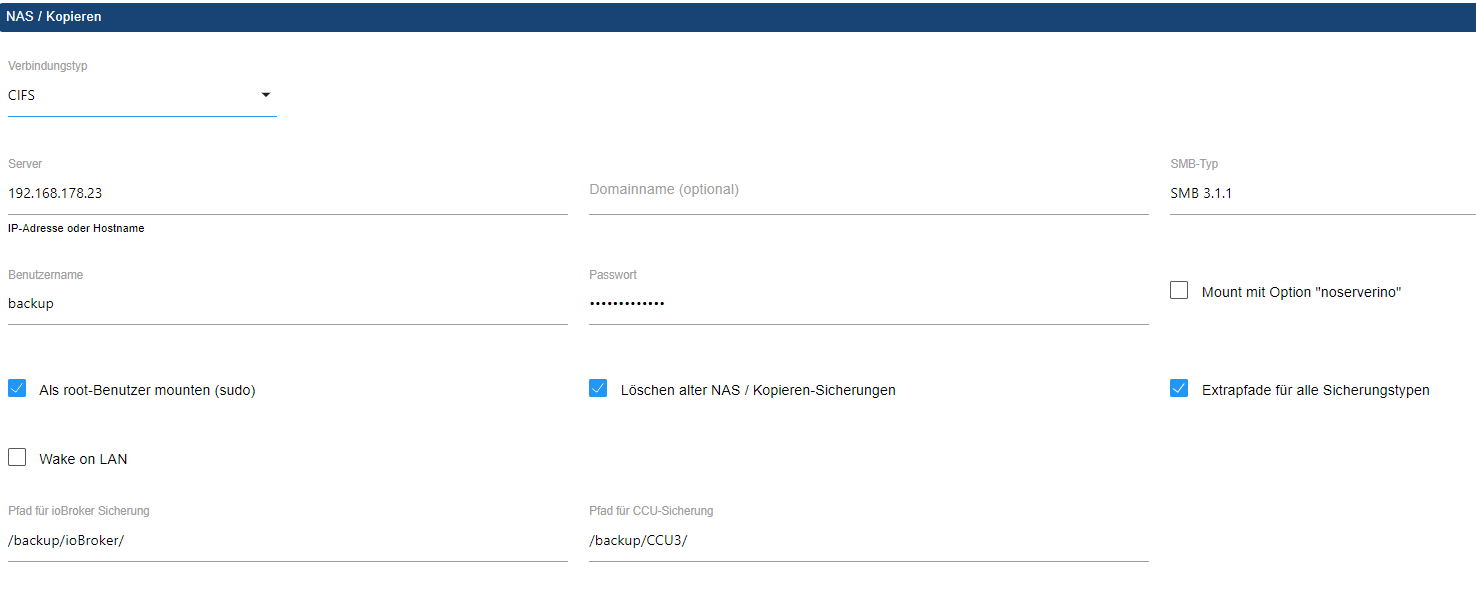

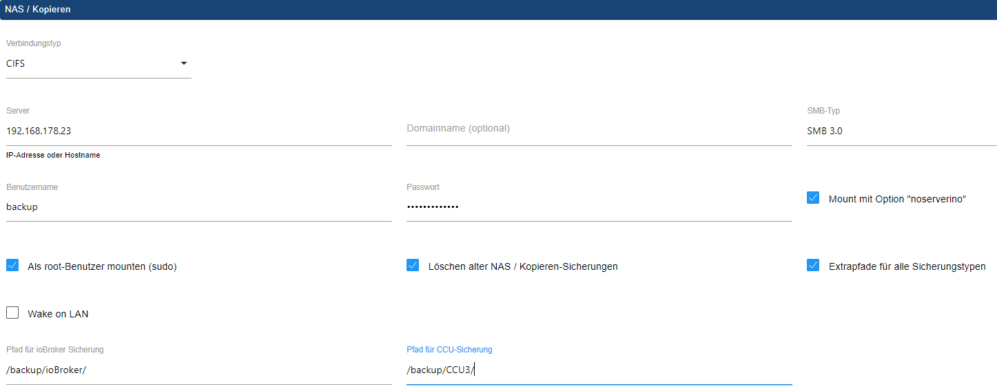

    Im Adapter nutze ich CIFS, kein NFS:
    Auf der NAS unter Dateidienste:
    simatecS Offline
    simatecS Offline
    simatec
    #22
    @qqolli Ich würde nfs empfehlen ...
    Aber wenn du cifs nutzen willst, dann zeige bitte diese Einstellungen
    • Besuche meine Github Seite
    • HowTo Restore ioBroker
    qqolliQ 1 Antwort Letzte Antwort

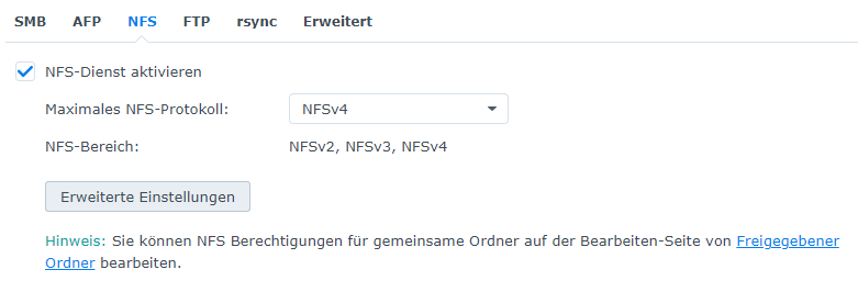

            @qqolli Zeige doch mal die Einstellungen deines NAS im vollem Umfang.
            Hier fehlen jetzt sicher Rechte für den Client iobroker

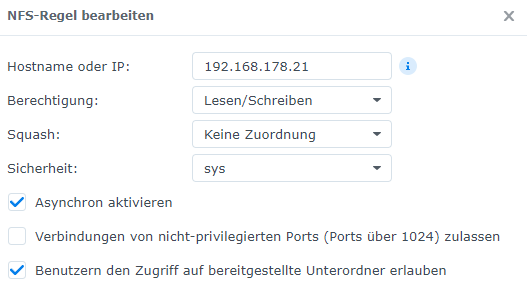

              @simatec
              Unter "Freigegebener Ordner " --> "backup" gibt es einen Reiter "NFS-Berechtigungen". Dort stand vorher nichts, ich habe mal folgendes eingetragen, funktioniert aber noch nicht (selbe Fehlermeldung):
              • qqolliQ qqolli
                @simatec
                #28
                @qqolli
                Squash muss noch eingestellt werden.
                  @qqolli
                  qqolliQ Offline
                  qqolliQ Offline
                  qqolli
                  #29
                  @thomas-braun
                  Hatte ich gemacht und zwar sowohl auf "Root zu Admin" als auch auf "Alle Benutzer zu Admin". Beides hat leider nicht den gewünschten Erfolg gebracht.
