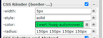

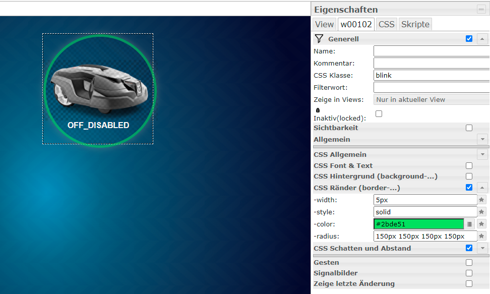

    ich bin ganz neu hier im ioBroker Umfeld. Ich baue gerade an einem View für meinen Mähroboter.
    Dazu habe ich ein "Basic Image" genommen und den Rahmen (Border) in grün eingefärbt. Wenn jetzt aus dem Husqvarna Adapter "husq-automower.0.mower.lastStatus" den Wert "OFF_DISABLED" bekommt soll der Rahmen automatisch rot werden.
    Aktuell sieht es so aus
    Hat hier jemand eine Anleitung oder einen Code parat ?

      @romestylez
      Suche nach "bindings"
      oder sowas als Beispiel:
      {v:hm-rpc.0.LEQ0093421.1.STATE;v=="true"?"yellow":"grey"}
      einzufügen bei color.
      Musste du natürlich noch anpassen.

        @romestylez sagte in Rahmenfarbe je nach Wert anpassen:
        OFF_DISABLED
        {wert:husq-automower.0.mower.lastStatus;wert == "OFF_DISABLED" ? "red"  : "#2bde51"}

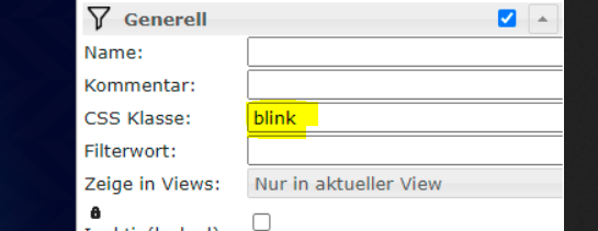

          @romestylez
          Die CSS Anweisung bei dir mit "blink" kannst du auch über Binding steuern , das er bei Aktiv nur blinken soll.
          ... in das Feld CSS Klasse dann :
          ( xxxxxxx gegen den Wert on ersetzen , kenne den Adapter nicht , deshalb deinen Werte davon rein)
          {wert:husq-automower.0.mower.lastStatus;wert == "xxxxxxx" ? "blink" : " "}

            Danke euch allen erst mal. Ich verstehe gerade nicht wohin genau der Code muss.
            @glasfaser said in Rahmenfarbe je nach Wert anpassen:
            @romestylez
            Ich habe im Reiter "CSS" eine Klasse damit der Rahmen blinkt. Daher das "blink" als CSS Klasse. Verstehe jetzt nicht so genau wohin dein Code soll. Ebenfalls in den CSS Reiter ?
              Ja ,und das blink raus

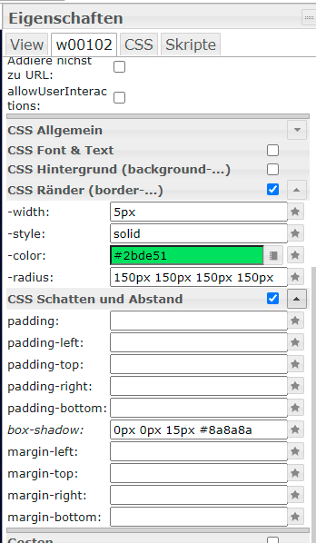

                      Also ich habe ein "Basic Image" hinzugefügt. Und habe das dann per CSS "rund" gemacht und grün
                      Die Blink-Klasse sieht wie folgt aus:
                      Ich verstehe jetzt halt nicht wohin der Code von euch muss für das Binding. Sorry für diese Doofheit :(

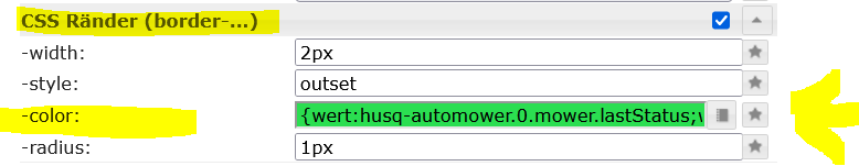

                          Habe diesen Code genommen
                          Rahmen bleibt Schwarz

                                @bahnuhr @Glasfaser leider war es auch im Runtime so ja. Ich habe jetzt mal Chrome im Inkognito Modus gestartet und siehe da es geht ;)
                                Vielen Dank ! Ich werde versuchen zu verstehen was genau der Code macht :) Kurze Frage. Kann man diese Bindings "verschachteln" ? Also wenn jetzt z.B. "OFF_DISABLED" Rot sein soll "Loading" orange und alles andere Grün ? Habt ihr da vllt auch ein Beispiel ? Dann kann ich mich da eventuell reindenken.
                                Vielen Dank aber auf jeden Fall !!
