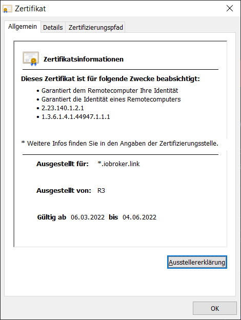

        @soulguard sagte in Repository Updates nicht mehr möglich:
        https://download.iobroker.net/sources-dist-hash.json
        Aktuelles Zertifikat vom 6.3.22 ist für
        iobroker.link
        und nicht für
        iobroker.net
        ausgestellt

          @soulguard
          echad@chet:/opt/iobroker $ iobroker repo list
          live-beta     : http://iobroker.live/repo/sources-dist-latest.json
          live-stable   : http://iobroker.live/repo/sources-dist.json
          Active repo(s): live-beta
          Damit fahre ich eigentlich ganz gut.
          Soulguard
          @thomas-braun
          Ja, die habe ich auch stehen, allerdings als https.
          @OliverIO
          Ja, ist mir auch aufgefallen, funktioniert aber auch nicht mit .link statt .net. Daher die Frage nach neuer Adresse.

            @soulguard
            nix was du ändern kannst, außer das repository ist noch unter einer anderen url erreichbar.
            der webadmin muss das richtige zertifikat beim webserver bereitstellen.
            ich blind.
            ja die andere url wäre die gleiche adresse anstatt https nur mit http
            dafür ist kein Zertifikat nötig.
            muss der webadmin aber trotzdem zeitnahm anpassen, da die aktualsisierung bei vielen dann
            schief geht.

                        Ich erhalte beim Versuch des Updates auch eine ähnliche Meldung.
                        Ich bekomme scheinbar zwei Timeouts und dann scheint es doch zu klappen.
                        Liegt dies an mir oder ist das ne Sache des Servers?
                        @messknecht
                        Dürfte am Server liegen. Probier doch mal die Alternativen aus.
                          @messknecht
                          Messknecht
                          @thomas-braun
                          Mit diesem Repo scheint es zu klappen. Wenn ich es richtig sehe verlinkt mein ursprüngliches Repo auch nur auf dieses.
                          Richtig?

                                Bitte nicht wild die URLs ändern. Der download.iobroker.net ist das offizielle und ist ein CDN, was die Daten weltweit verteilt liefert ... Also wenn das passiert einfach später nochmal neu versuchen und gut ist!
                                • apollon77A apollon77
                                  Messknecht
                                  @apollon77
                                  Was meinst Du genau mit wilder Änderung?
                                  Ich habe dieses Problem seit mehreren Tagen.
                                  • M Messknecht
                                    @apollon77
                                    apollon77A Offline
                                    apollon77A Offline
                                    apollon77
                                    @messknecht Ich meine das Ändern auf andere URLs.
                                    Ok, mal frage: lädt das File denn wenn du die URL mal im Browser öffnest? wenn ja, was sagt ein "wget https://download.iobroker.net/sources-dist-hash.json" auf dem ioBroker host ... geht das? Ich würde mal low level anfangen, weil bei mir und sehr vielen anderen besteht das Problem halt nicht, sonst würde sich mehr melden ...
                                    Ergo: Ich tippe auf eine "Lokale Ursache" ... jetzt gilt es rauszufinden welche dies sein könnte

                                      @apollon77
                                      Hier die Ausgabe vom wget....
                                      --2022-03-16 22:52:45--  https://download.iobroker.net/sources-dist-hash.json
                                      Auflösen des Hostnamens download.iobroker.net (download.iobroker.net)… 79.143.182.215, 2a02:c205:0:855::1
                                      Verbindungsaufbau zu download.iobroker.net (download.iobroker.net)|79.143.182.215|:443 … verbunden.
                                      Der Zertifikat-Eigentümer passt nicht zum Hostname »download.iobroker.net«.
                                      Wenn ich http://iobroker.live/repo/sources-dist.json in den Browser eingebe, werde ich weitergeleitet zu http://iobroker.live/repo/sources-dist.json.
                                      Deshalb habe ich dieses Repository im iobroker admin hinterlegt. Damit habe ich keine Fehler.
                                      • M Messknecht
                                        @apollon77

                                        @messknecht
                                        @apollon77
                                        hatte bluefox nicht letzt geschrieben, das bei dem link nur http funktionieren soll?
                                        der zertifikatsfehler wurde schon an anderer stelle berichtet

                                          Ja genau ... die URL ist nur http ... sorry war ein typo von mir ... mach mal das wget von http
