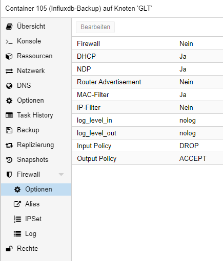

      @jb_sullivan Firewall in den VM‘s/Containern aktiviert?
      JB_SullivanJ 1 Antwort Letzte Antwort
      • wendy2702W wendy2702
        JB_SullivanJ Offline
        JB_Sullivan
        @wendy2702 Nein

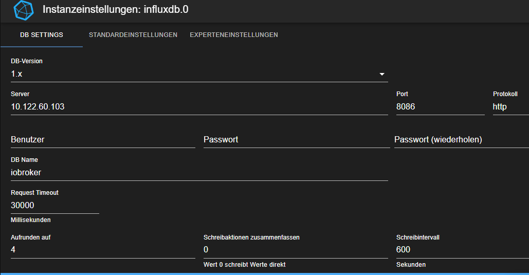

            @jb_sullivan zeig mal die Einstellungen der Influx Instanz

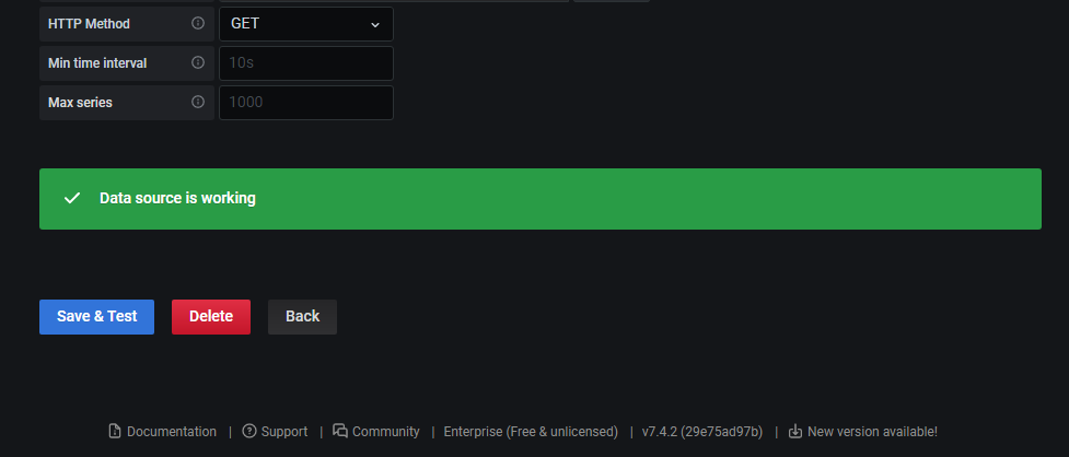

              @wendy2702
              OK - so "Fehler" gefunden, aber keine Ahnung wie ich das beheben soll. Ich habe im Influxdb Adapter den Benutzernamen und das Passwort gelöscht - steht also gar nichts mehr drin. Jetzt hat ioB eine Verbindung zur Datenbank und zeichnet auch Daten auf.
              Das Interessante ist halt, das ich in Grafana Benutzername und Passwort so eingegeben habe wie im Influxdb Installationsprozess. Das was ioBroker in die Datenbank schreibt, kann von Grafana auch gelesen werden ?!?!? Ich verstehe es nicht und weiß schon gar nicht wie ich es beheben könnte.
              So ganz ohne Benutzernamen und PW möchte ich die DB eigentlich nicht laufen lassen. Aber Grafana wiederum reagiert ja auf die Eingaben von Benutzernamen und PW ?!?!
