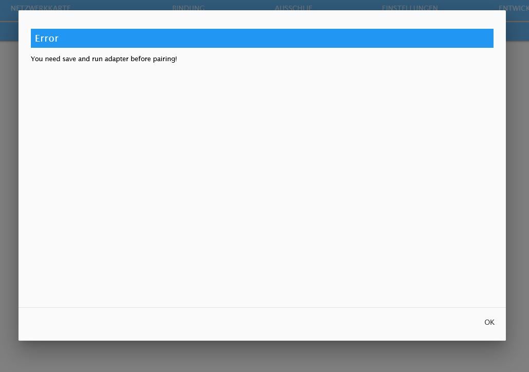

    bei mir funktioniert das Zigbeenetz nicht mehr, alles andere funktioniert normal.
    Hoffe Ihr könnt mir einen Tip geben woran es liegt. Habe schon viel Zeit investiert und komme einfach nicht weiter.
    Es gab vor kurzem hier einen Beitrag mit "Zigbee bleibt auf gelb". Der Beitrag ist mit gelöst markiert. Sonst hätte ich es drunter gepostet oder vielleicht geht mein Thema in eine andere Richtung.
    Es ist plötzlich am 28.02.2022 um 9:20 Uhr zusammengebrochen. Seitdem habe ich in der Database keine Temperaturen von den Sensoren. Zu diesem Zeitpunkt war ich gar nicht am PC und habe somit nichts im Iobroker verstellt. Die LED vom Raspberry leuchtet aktuell rot. Vom CC2531 leuchtet sie aktuell grün.
    Habe schon viel probiert:
    • Raspberry komplett heruntergefahren, Stecker gezogen.
    • Jeden USB Port benutzt.
    • Einen Ersatz CC2531 den ich habe in den Raspberry gesteckt.
    • Über Linux habe ich eine Abfrage der USB Ports gemacht, den CC2531 erkennt der PI.
      Der richtige Port ist auch im Adapter eingestellt (ttyACM0)
    pi@raspberrypi:~ $ ls -l /dev/serial/by-id
    insgesamt 0
    lrwxrwxrwx 1 root root 13 Mär  3 20:03 usb-Texas_Instruments_TI_CC2531_USB_CDC___0X00124B001CD4059C-if00 -> ../../ttyACM0
    pi@raspberrypi:~ $
    • Backup vom 02.02.2022 und 01.04.2021 in den PI, gleiches Problem.
    • Zigbee Adapter gelöscht und neu installiert.

      @marcus_muc
      Bitte den Beitrag strukturieren und Konsolentexte in CodeTags posten.
      So mag das keiner lesen. Ich jedenfalls nicht.
      Edit: CodeTags! Keine Screenshots!
          • Befehl über SSH: "=> ps -ax | grep -e zigbee" und "sudo kill -9 19187" dann neustrat Zigbee Adapter hat nichts geholfen

          Habe einen Auszug aus der Log von den Zigbee Fehlermeldungen:
          (Zigbee Adapter gestoppt, Log gelöscht, Zigbee Adapter gestartet, Log kopiert)
