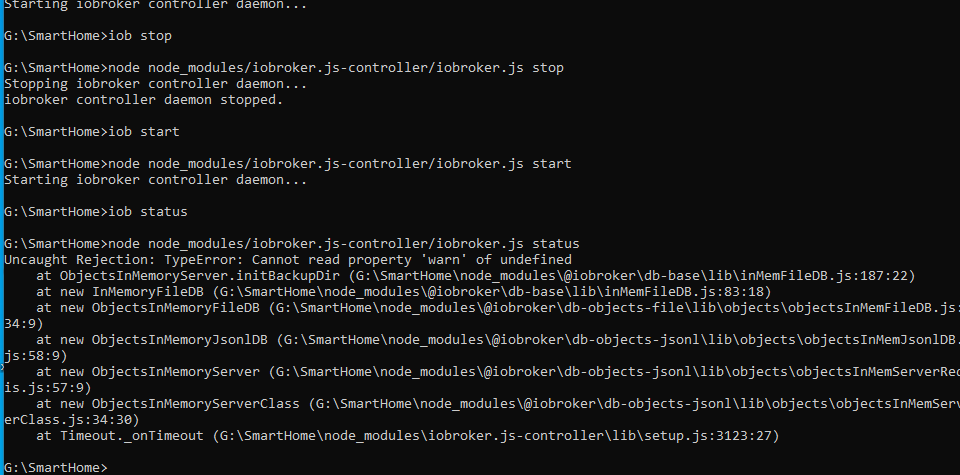

          Nachdem mein iob neu installation nicht mehr gibt habe ich den kompletten kopierten Ordner mit Node.js 14.17.6 und npm 6.14.13 ausgeführt. Das hat tatsächlich funktioniert. Ich weiß nicht, warum ich mal auf die neueren Versionen gewechselt bin. Ich bin mir ziemlich sicher, dass mir irgendwelche Abhängigkeiten beim installieren vom aktuellen Host dazu geraten haben.
          Der Fehler ist aber auch in dieser Version so wie bei den anderen:
          Cannot install iobroker.xxx@version
          ERROR: Process exited with code 25
          Iobroker Status geht weiterhin nicht. Es gibt immer einen Fehler, dass ich die Konsole nicht in der richtigen Umgebung gestartet habe aber die Verknüpfung mit der man damals mal die richtige Umgebung starten konnte gibt es nicht mehr.

                    So so richtig funktioniert das mal wieder nicht. Irgendwie habe ich jedes Mal, wenn es ein Update gibt ein Problem.
                    Seit heute gibt es den Iobroker 4.0.18. Ich also:
                    iob stop
                    iob update
                    iob upgrade self
                    Dann passiert folgendes
                    Das ist irgendwie nach ein paar Sekunden zu ende gewesen.
                    Wenn ich ob starten will kommt dann das.
                    Dann habe ich ob komplett neu installiert auf 4.018. Dann den alten iobroker-data Ordner da rein kopiert. Ich wollte starten und es kam wieder diese Meldung.
                    Dann habe ich ein altes Backup vom iobroker-data Ordner rein kopiert. Damit lief dann alles wieder auf der aktuellen Version. Dann habe ich iob stop gemacht um etwas mit dem Dienst zu probieren und nun kommt wieder diese Meldung...

                          Nur dass das mit dem einrichten und en Updates immer wieder zu Problemen kommt macht das ganze etwas kaputt.
                          Komisch. Hier fluppt das eigentlich immer.
