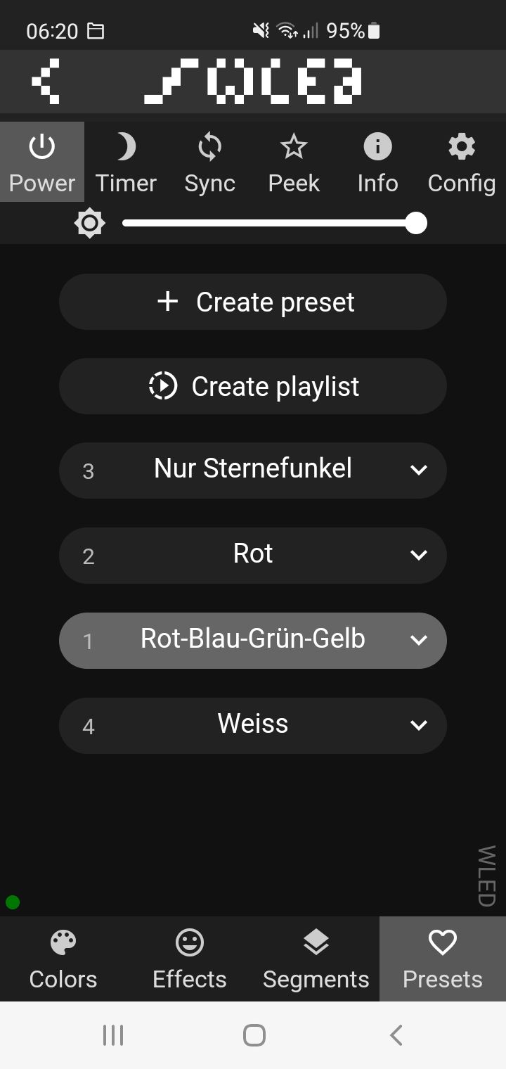

            In WLED kann man sogenannte Presets anlegen, die vordefinierte Einstellungen der LEDs festlegen.
            Hat mal z.B eine LED-Strippe mit 20 LEDs kann man WLED so einstellen das z.b: die ersten 2 LEDs rot leuchten sollen, die 3. bis 9. grün und die 10. bis 20. gelb.
            Das kann man dann als sogenannte Presets abspeichern.
            Hat mal mehrere verschiedene Presets sieht das im WLES dann so aus:
            preset1.jpgHier habe ich mal Preset1 ausgewähl.

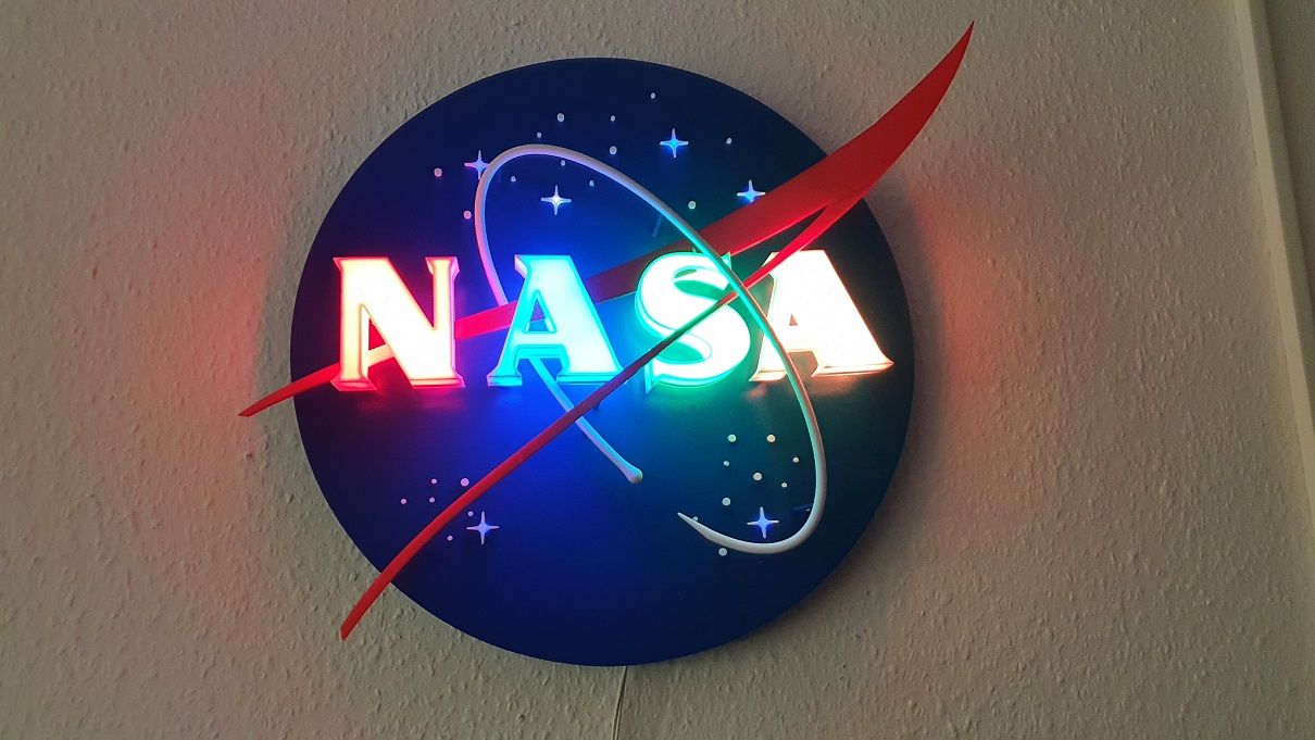

            Und so sieht es dann real aus:

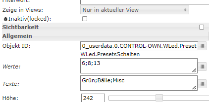

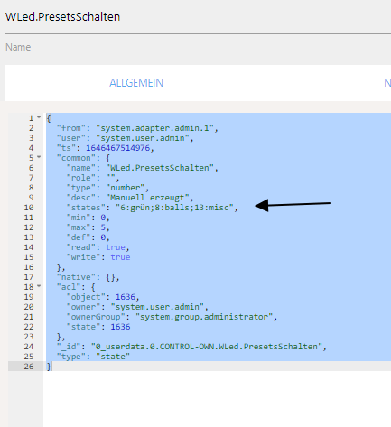

                ich habe mir einen dp angelegt von typ werteliste
                in der vis ein auswahl widget (selectlist)

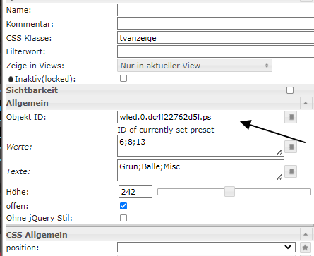

                  ach ja - du brauchst keinen eigenen dp anlegen
                  du kannst auch direkt den ps dp angeben - dann brauchst du nur das selctlist widget
