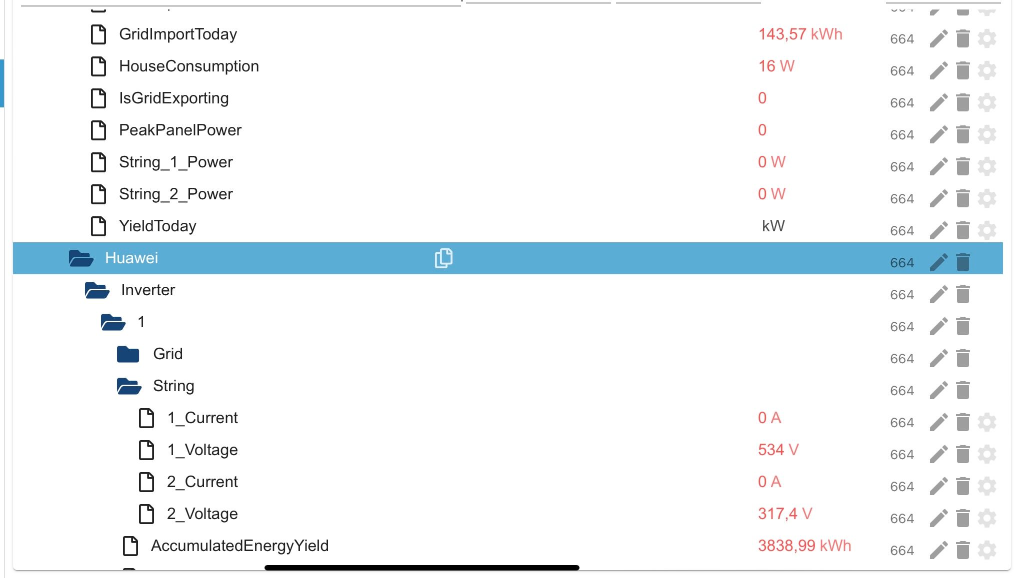

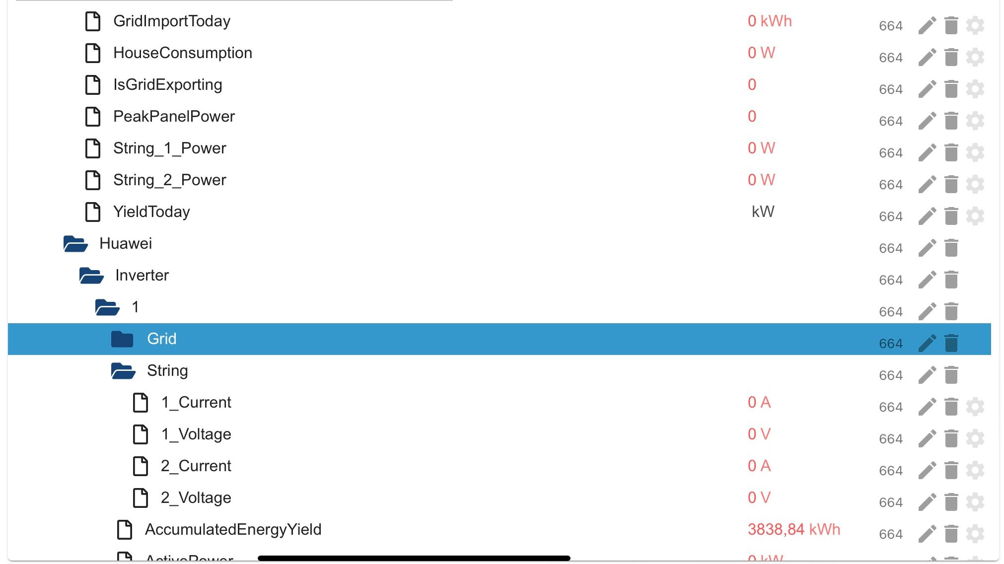

      So sieht es bei mir in Bildern ausgedrückt aus.
      Objekte nach 12 Stunden … Werte auf Null (also die, die sich ansonsten kontinuierlich ändern):
      Objekte nach restart des Skriptes (erste Werte sind da):

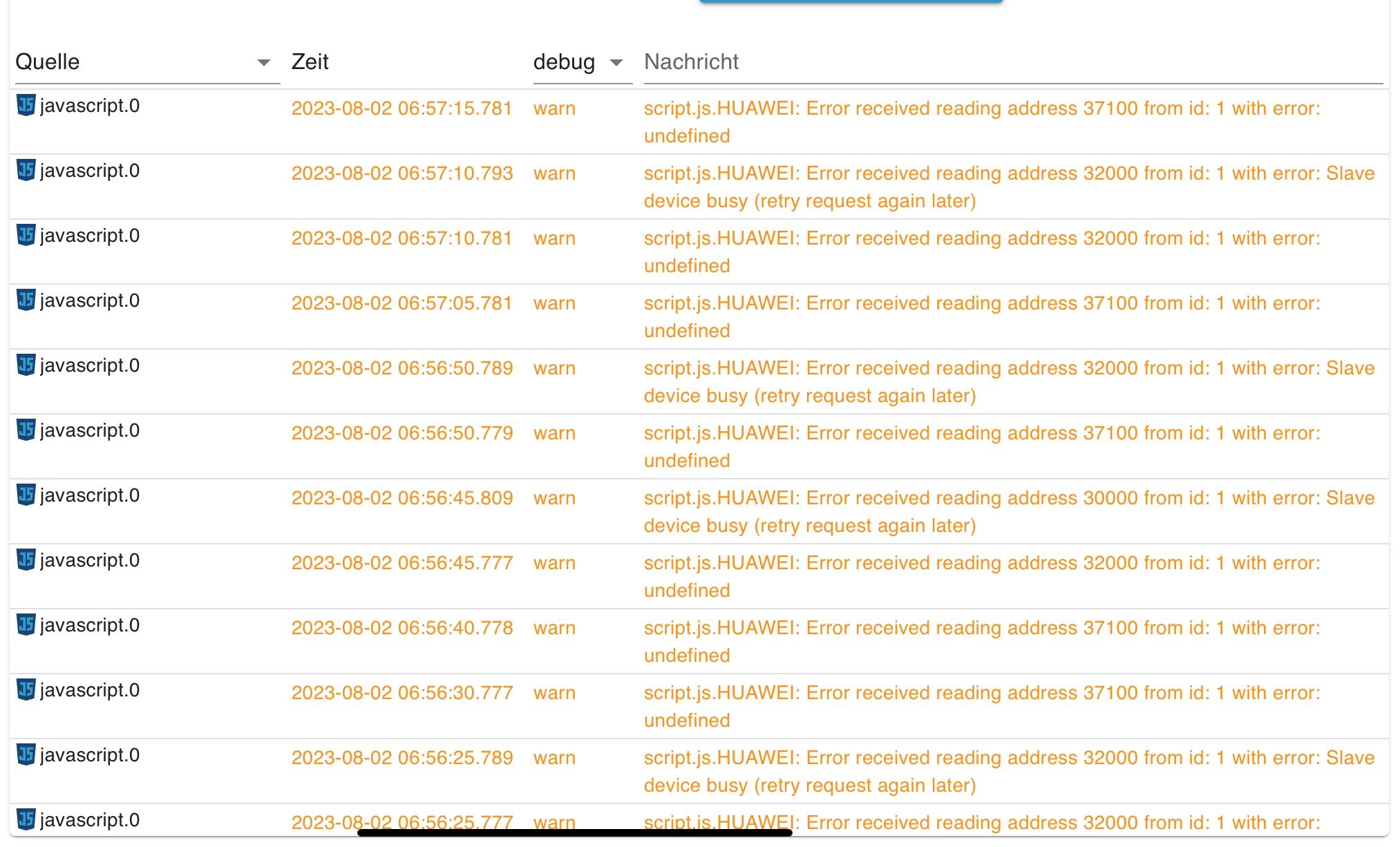

      Nochmals ein Bild von meinen unzähligen Warnmeldungen während der letzten Nacht:

          @leonundjulie Die Warnung 'Slave device busy' ist nur eine Warnung, hat eben keine Zeit um eine Antwort auf die Anfrage zu senden. Ich habe in meinem Setup fast ausschliesslich diese Meldung, und die zu ignorieren ist aus meiner Sicht korrekt.
          Die sonstigen Fehlermeldungen liegen evtl. an Deinem komplexeren Setup. Bei mir ist alles in einem Netzwerk und alles per Kabel verbunden, was ich auf jeden Fall vorziehe. Bei mir ist auch der Raspberry mit iobroker per Kabel verbunden; ist aus meiner Sicht auch bei guter WiFi Abdeckung vorzuziehen.
