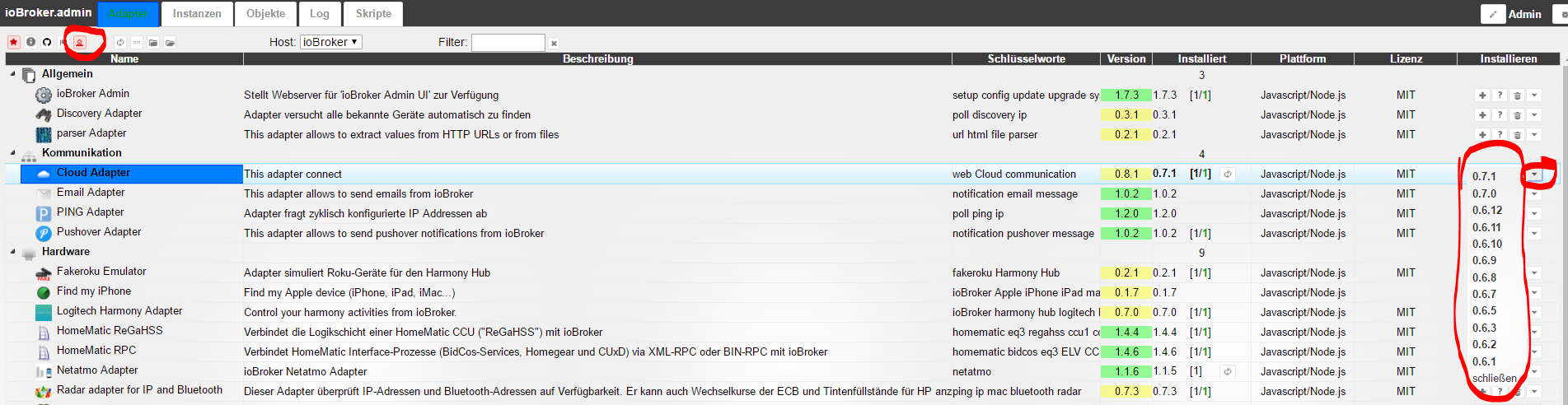

                • BluefoxB Offline
                  BluefoxB Offline
                  Ok. Ein Schritt fehlt noch.
                  Nachdem als "npm install …" ausgeführt ist. Muss man in admin auf "Update" drücken und dann die neue Adapter-Instanzen erzeugen.
                    mctom
                    Danke für den Hinweis.
                    Hat alles funktioniert.
                      SchuetzeSchulz
                      Bei mir werden nach npm install iobroker.icons-mfd-png und klicken auf "Update" keine Icons in der Adapterübersicht angezeigt :(
                      • HomoranH Nicht stören
                        Hast du auf den button "Instanz hinzufügen" = (+) geklickt?
                          SchuetzeSchulz
                          Kann ich ja erst nicht, weil bei mir in der Adapter-Liste die Icons wie im Screenshot von Bluefox gar nicht auftauchen.
                          Auch nach Dienstneustart nicht…
                          • BluefoxB Offline
                            BluefoxB Offline
                            In welchem Verzeichnis hast du "npm install …" geschrieben?
                              SchuetzeSchulz
                              Im Installationsverzeichnis C:\ioBroker. Aber es passiert auch nicht viel, siehe Screenshot:
                              • BluefoxB Offline
                                BluefoxB Offline
                                @SchuetzeSchulz:
                                filename="Unbenannt.png" index="0">~~ `
                                Passiert nicht viel, weil alles schon da ist.
                                Hast du Verzeichnis C:\ioBroker\node_modules\iobroker.icons-mfd-png und auch io-package.json dadrin?

                                    SchuetzeSchulz
                                    @Bluefox:
                                    Hast du Verzeichnis C:\ioBroker\node_modules\iobroker.icons-mfd-png und auch io-package.json dadrin? `
                                    Hallo Bluefox,
                                    ja, der Ordner iobroker.icons-mfd-png ist vorhanden, die JSON ist auch drin.
                                    Habe jetzt alles nochmal manuell gelöscht und neu installiert, nun erscheinen die Icons.
                                    Hat sich also erledigt.
                                    Vielen Dank für die Hilfe.
