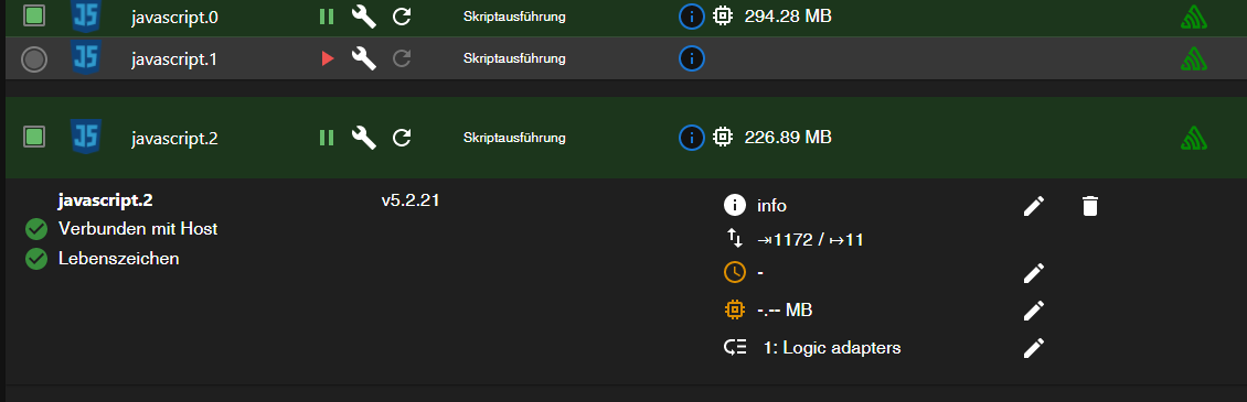

                        @alcalzone sagte in CPU Last für jedes Script anzeigen lassen?:
                        Oder eine zweite Instanz, die als separater Prozess in htop auftaucht
                        zum Verständnis, ist das dann auch wirklich so möglich?
                        hab gerade testweise meine 2te Javascript instanz aktiviert.
                        In dieser läuft kein einziges Script, sind aber ein paar hinterlegt. Wenn ich nun den Ram Verbrauch meiner beiden Instanzen betrachte, liegt
                        Instanz 0 bei ~ 300mb mit 69 aktiven Scripte
                        Instanz 1 bei ~ 220mb mit 0 aktiven Scripte
                        globale Scripte 0
                        mit htop betrachtet, sind beide Instanzen von der CPU nahezu identisch, bzw Instanz 0 minimal höher. Beide bewegen sich im Schnitt, im Bereich bis 10% CPU
                        AlCalzoneA 1 Antwort Letzte Antwort

                          @crunchip Javascript registriert beim Start automatisch subscriptions auf ALLE states und aktualisiert seinen internen Cache bei Änderungen. Wenn in deinem System viel los ist, gibts da natürlich eine gewisse Grundlast, auch ohne aktive Skripte.

                            @alcalzone ok, als Laie verstehe ich zwar nur Bahnhof, aber ich lese daraus, das dies also völlig normal zu sein scheint. Was mir jedoch absolut unklar ist, der hohe Ram Verbrauch, der Instanz 1, denn das ist ja kein Wert durch den Start verursacht, sondern Dauerzustand.
                            testweise einfach eine weitere Instanz angelegt, also ohne jegliche Scripte

                              @crunchip sagte in CPU Last für jedes Script anzeigen lassen?:
                              Da siehst du es ja. Die Instanz bekommt alle 15 Sekunden 1172 State-Änderungen mit, die sie verarbeitet (CPU-Last). Die (und alle anderen States die in deinem System existieren) werden im Adapter zwischengespeichert (RAM), damit alle Skripte (ob es welche gibt oder nicht) schön userfreundlich das synchrone getState(...).val nutzen können, ohne sich mit callbacks oder async herumzuschlagen.
