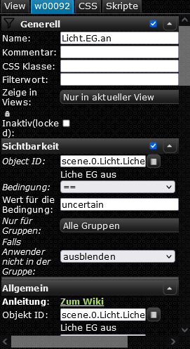

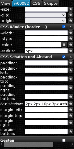

      @arteck Bei blau steht nichts in der Shadowbox. Da soll auch nichts stehen. Im gelben Widget steht 2px 2px 10px 3px #cbdb00

        @iced112 so
        pack das in die shadowbox und schau wie es reagiert
        {v:xxxxxx;v=='true'?'2px 2px 10px 3px blue'::'0 0 10px yellow'}
        xxxxxx
        musst du mit deiner scene.o.licht.... ersetzen.. kein plan was da steht da nur screenshot

          @arteck said in Leuchten eines Widget geht nicht weg:
          Prima: Danke! Nach etwas Tuning und farblicher Abwägung hab ich das Feld wie folgt konfiguriert
          {v:scene.0.Licht.Liche_EG_aus;v=='false'?'1px 1px 1px 0px'::'0 0 10px #009ce0'}

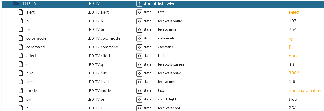

                        in meinem Fall rechnet der Adapter die Farbe ja durch die Datenpunkte
                        LED.TV.b
                        LED.TV.g
                        LED.TV.r
                        Ich weiß dass das definitiv falsch ist, aber so hab ich den Befehl mal in die "Farbe aktiv" eingetragen
                        {v:hue.0.LED_TV.r',hue.0.LED_TV.g'hue.0.LED_TV.b;v=='false'}
