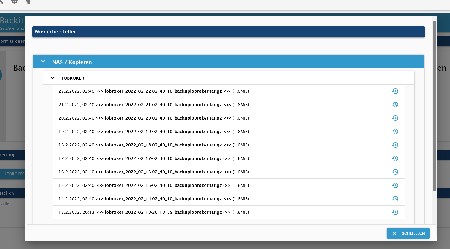

          c530305a-e063-4fff-8769-2b7dbf45d774-grafik.png @thomas-braun

            fe99b01a-a10b-4409-b528-3734b54c924e-grafik.png @erich-1
            Im NAS macht er wohl bisher jede Nacht ein Backup. Nur was ist NAS in diesem Fall?

              @erich-1 die “einfache” Variante.
              iob backup
              Das findest du dann auf dem PI bzw. Der SD oder SSD unter
              /opt/iobroker/backups/
              von da kannst du dir das per WinSCP oder FileZilla runter kopieren und erstmal auf deinem Windows Rechner sichern.
              Dann ganz in Ruhe mit BackitUp beschäftigen.

                @erich-1
                Das was eingestellt ist. Wenn kein NAS vorhanden ist, dann wird das Backup lokal in /opt/iobroker/backups abgelegt.

                  Ich hab jetzt mal wieder Google Drive eingestellt, finde aber nach der Datensicherung die Daten darauf nicht. Wie komme ich denn dahin? Hatte gedacht, das ist in meinem Google-Konto ....

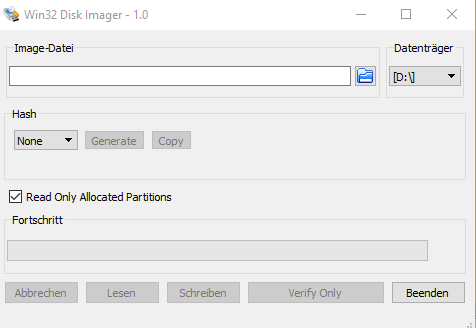

                            Ich werde wohl mehrere Backup-Optionen durchführen. Aber seltsamerweise startet WIN32DiskImager bei mir nicht mehr. Deinstalliert undwieder neu installiert, trotzdem startet es nicht ...

                              @erich-1 Auch nicht als Administrator oder ist der noch irgendwo im Hintergrund?

                                @erich-1 Wenn der nicht mehr startet - dann kann er irgendeine Partition nicht lesen - vielleicht mal einen USB Stick abziehen oder Maschine neu starten. Auch vera-crypt macht Probleme. Ggf- auch eine Laufwerk - wo kein physischer Datenträger dahinter steckt.

                                  #32
                                  @mickym said in SD-Karte sichern bzw kopieren:
                                  Weder alsAdministrator, noch wenn ich alle SD-karten und USB-Sticks entferne und wieder neu starte ...

                                          Hab jetzt mal das BackItUp komplett neu eingerichtet. Nun klappt es auch mit der Sicherung in GoogleDrive und finden kann ich die Sicherungsdaten nun auch.
                                          Allerding WIN32DiskImager klappt immer noch nicht.
