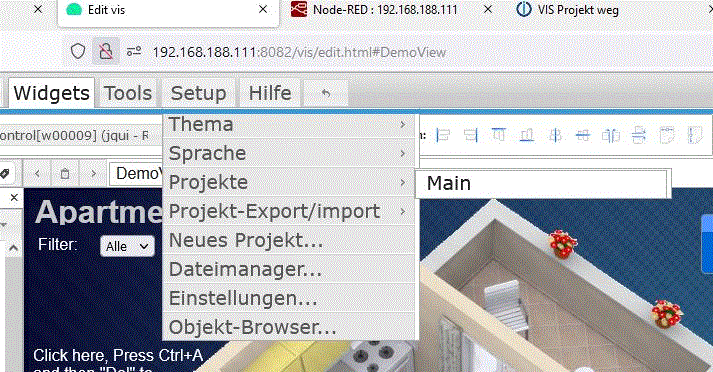

    Hallo Jungs.
    Ich habe ein Problem mit meinem Projekt.
    Auf meinem RPi ist das Test-Projekt zu sehen.
    Wenn ich aber per Laptop und Browser auf die VIS zugreife, ist das Test-Projekt nicht zu sehen. Woran kann das kiegen?
    Danke und Grüße

      @broker-tester Kopiere mal den Link den du in deinem Bild im Editor siehst in einen neuen Tab und ersetze das “edit” durch ein “index” und dann enter drücken.
      Geht es dann?
      EDIT: OK das hatte ich anders verstanden als nur ein Screenshot sichtbar war.
      Welchen Browser am Laptop? Mal forced reload und cache löschen probiert?

        @wendy2702
        dann bin ich direkt in der Main View.

          wrote on last edited by
          @wendy2702
          Habe Edge und Firefox. Bei beiden das gleiche... Ich probiere mal den Cache.

            @broker-tester sagte in VIS Projekt weg:
            gehst du mit VNC auf den Desktop vom Pi?

              @homoran said in VIS Projekt weg:
              Ja bin ich... Ist das nicht schön?
              hab mal mit private versucht. Beim Firefox geht es jetzt, bei Edge nicht.
              Edit
              Cache löschen bringt nix..

                                      Bitte erst einmal zum Datenabgleich:
                                      Du hast ioBroker installiert.
                                      Dann eine Instanz von vis und web anglegt
                                      Jetzt gehst du mit einem Browser ordnungsgemäß via <IP>:8082/vis/edit.html..... auf dinen Vis-Editor?
                                      B 2 Replies Last reply
                                        Entweder manuell :
                                        192.168.188.111:8082/vis/edit.html
                                        oder den Adapter anklicken.
                                        Jedes Mal öffnet sich:
                                        http://192.168.188.111:8082/vis/edit.html#DemoView
                                        und ich kann das dort vorhanden Projekt Test nicht sehen.
                                          B Offline
                                          B Offline
                                          Broker Tester
                                          Ebenso lässt sich das Projekt nicht schliessen oder die Runtime starten. Egal welcher Browser, auch nicht im Privatmodus...
                                          So kann ich nicht arbeiten...;-(
