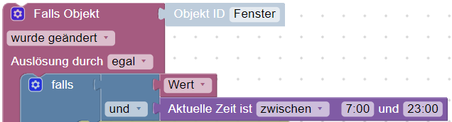

    ich habe ein Script für die Steuerung der Heizkörperthermostate, die schließen wenn ein Fenster im Raum geöffnet wird.
    Da in einigen Räumen (z.Bsp. Kinderzimmer) nachts das Fenster offen bleiben soll, möchte ich in einem gewissen Zeitraum keine Meldung erhalten. Wie bekomme ich das in einem Script umgesetzt?

          @xnetworker-x sagte: Wie bekomme ich das in einem Script umgesetzt?
          Zusätzlich den Zeitraum prüfen:
          Falls "Power" trotzdem auf falsch gesetzt werden soll, dann so:
          Xnetworker XX 1 Antwort Letzte Antwort

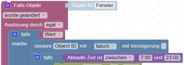

            So korrekt?

              @xnetworker-x sagte: So korrekt?
              Ja, wenn nur die Meldungen nachts unterdrückt werden sollen.

                genau
