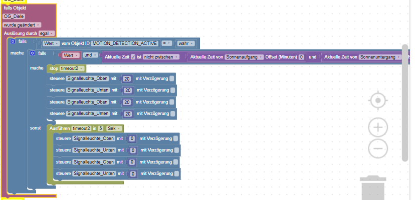

    @dominik-f sagte: Es passiert quasi nicht.
    Mit "aktualisiere" wird auch nicht gesendet. Nimm die Blöcke "steuere".

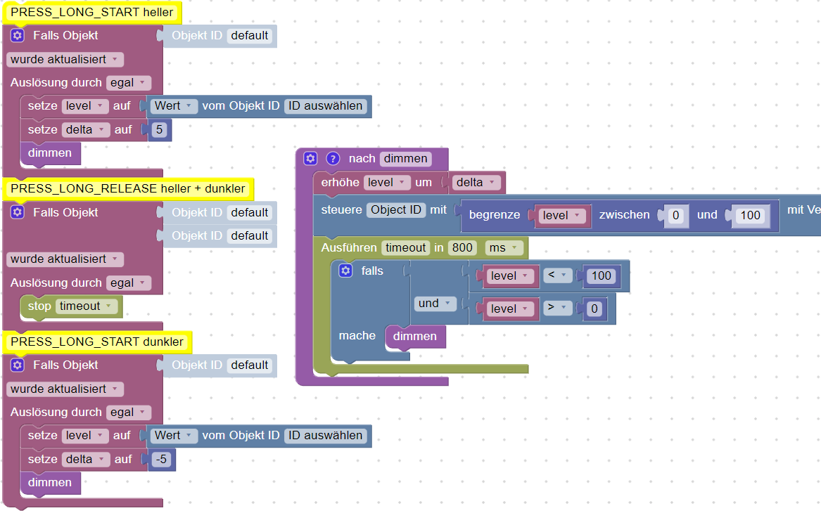

          #66
          @dominik-f sagte: 0-100
          Vorschlag :
          Dominik F.D 2 Antworten Letzte Antwort
            Vorschlag :
            Dominik F.D Offline
            Dominik F.D Offline
            Dominik F.
            #67
            Ich danke dir, werde es gleich mal testen und melde mich dann.
              Vorschlag :
              Dominik F.D Offline
              Dominik F.D Offline
              Dominik F.
              #68

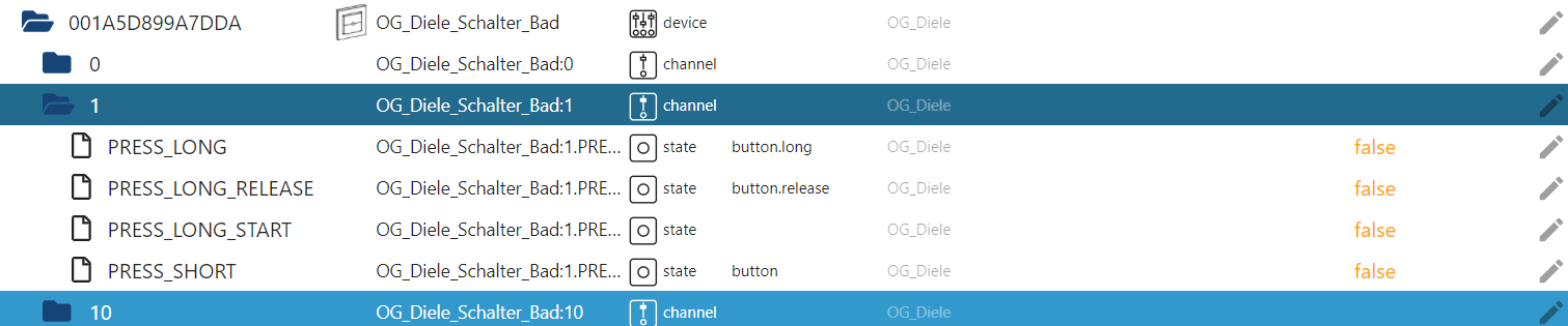

              Ich hab es nun getestet, es funktioniert fast perfekt. Das Dimmen funktioniert, nur beginnt er immer mit der gleichen Helligkeit. Hatte als ich das Skript gestartet habe eine Helligkeit von 40 eingestellt. Beim Hochdimmen beginnt er nun immer bei 45 und beim Runterdimmen bei 35, egal wie die Ausgangshelligkeit ist. Er startet also nicht bei der eingestellen Helligkeit
              • Dominik F.D Dominik F.
                #69
                @dominik-f sagte: Er startet also nicht bei der eingestellen Helligkeit
                Das ist so gewollt (programmiert), dass sofort bei Erkennung von PRESS_LONG_START mit dem Dimmen begonnen wird.
                Dominik F.D 1 Antwort Letzte Antwort
                  Dominik F.D Offline
                  Dominik F.D Offline
                  Dominik F.
                  schrieb am zuletzt editiert von Dominik F.
                  #70
                  Ich hab nun Aliase erstellt und nun funktioniert es damit wie es soll. Warum kann ich mir nicht erklären. Aus irgendeinem Grund hat er vorher den Level dauerhaft gespeichert und nicht aktualisiert
                  In wie weit kann ich denn mit dem Timeout rumspielen und mit der Helligkeitsveränderung? Es ist ja nun 800ms und 5 Stufen eingestellt.

                    #71
                    @dominik-f sagte: In wie weit kann ich denn mit dem Timeout rumspielen und mit der Helligkeitsveränderung?
                    Probiere es aus. Ich habe keine Hue-Geräte.
