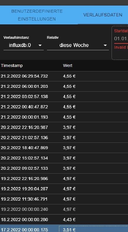

    Ich brauche mal eine gute Idee.
    Es gibt den Datenpunkt mit den Stromkosten vom Vortag in sourceanalytix.
    Jetzt habe ich mir gedacht ich nehme diesen Punkt und schreibe den in die Influxdb und zeige den dann über Grafana schön an.
    Aber jedes mal wenn der ioBroker oder der Adapter neu startet wird der Datenpunkt neu geschrieben und ist somit doppelt in der Datenbank.
    Kann ich dieses Verhalten im ioBroker irgendwie verhindern oder kann ich den doppelten Eintrag irgendwie in Grafana ausfiltern.
    Ich habe da noch keine vernünftige Idee wie ich das machen könnte.

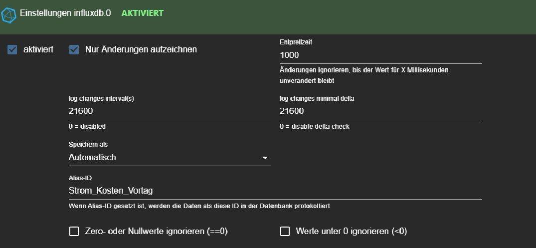

          Deltaprüfung ist doch der WERT um wieviel er sich ändern muss, um geschrieben zu werden
          PS: du hast "speicher als" auf automatik stehen, das kann generell zum Verhängnis führen, je nachdem um welchen Typ es sich handelt.(nachträgliches ändern geht nicht so einfach!)

            @crunchip Ah Danke. Ich hatte das irgendwie anders im Kopf. Habe ich jetzt entfernt.
            Speichern als - Hm, da habe ich noch nie drauf geachtet, aber da hast du Recht. Sollte wohl deutlich als Zahl gekennzeichnet werden um Irrtümer zu vermeiden.

            Mit Doppelt meine ich, das die Werte als eigenständige Werte in der Darstellung erscheinen, obwohl sich ja der Wert selbst nicht verändert hat. Der wird nur geschrieben weil eben irgendwas neu gestartet wurde.

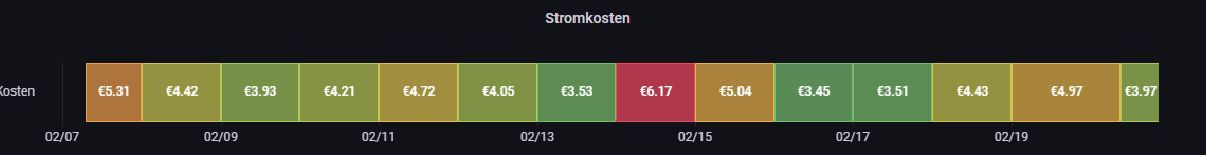

                @crunchip Hat nicht geholfen.
                Aber die Darstellung zu ändern war eine gute Idee.
                Ich habe das jetzt zwar nicht mehr mit unterschiedlichen Höhen, aber mit verschiedenen Farben. dargestellt wenn ich das als State-Timeline nutze.
                Ich denke im muss da mal mit Grafana rumexperimentieren und da einen vernünftigen Darstellungsmodus zu finden. Aber vorerst werde ich das wohl so nutzen, zumal ich die nächsten Tage nicht dazu kommen werde mich weiter dem Problem zu widmen.

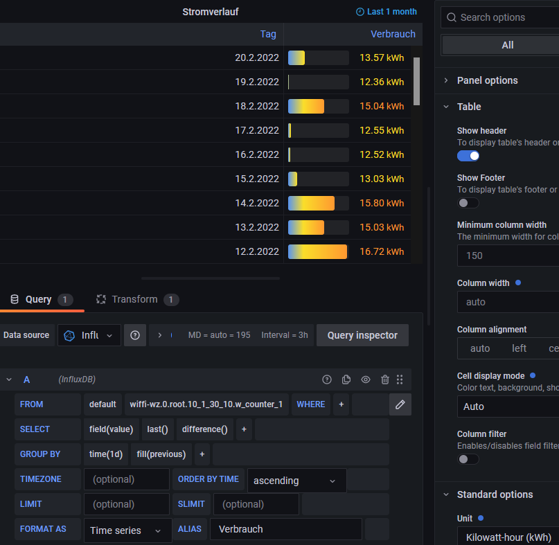

                  @chaot wie wäre es mit so etwas

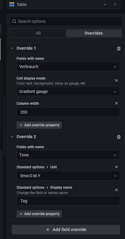

                    @crunchip Das wäre auch geil.
                    Aber wie bekommst du deas Datum so hin das nur der Tag angezeigt wird ohne Uhrzeit. Da beiße ich mir noch die Zähne aus.

                      @chaot sagte in Datenpunkt in Influxdb nur einmal schreiben für Grafana:
                      ChaotC 1 Antwort Letzte Antwort

                        @crunchip Danke für deine Hilfe.
                        Das schaut jetzt schon halbwegs vernünftig aus.
