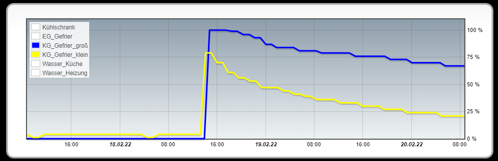

    ich habe gestern bei 2 Aqara Temperatur Geräten die Batterie gewechselt.
    Diese beiden Geräte liegen in Gefrierschränken.
    Der eine hat angefangen (ca. 14:00-15:00) bei 100%, der andere bei 79%
    Innerhalb eines 1/2 Tages haben sich die Werte reduziert auf nun 67% bzw. 21%.
    Woran liegt das ?
    Ist das bei euch auch so ?
    Oder verträgt die Batterie Kälte nicht ?

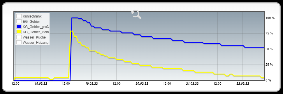

                So, nach 4 Tagen sind die Teile leer; zumindest der eine.
                Hat nur noch 4% Batterie.
                Also, entweder stimmen die Werte überhaupt nicht oder die Aqara Teile sind einfach Schrott.
                Mal schauen wie lange die Teile noch Werte senden.
                Werde keine neue Batterie einlegen.

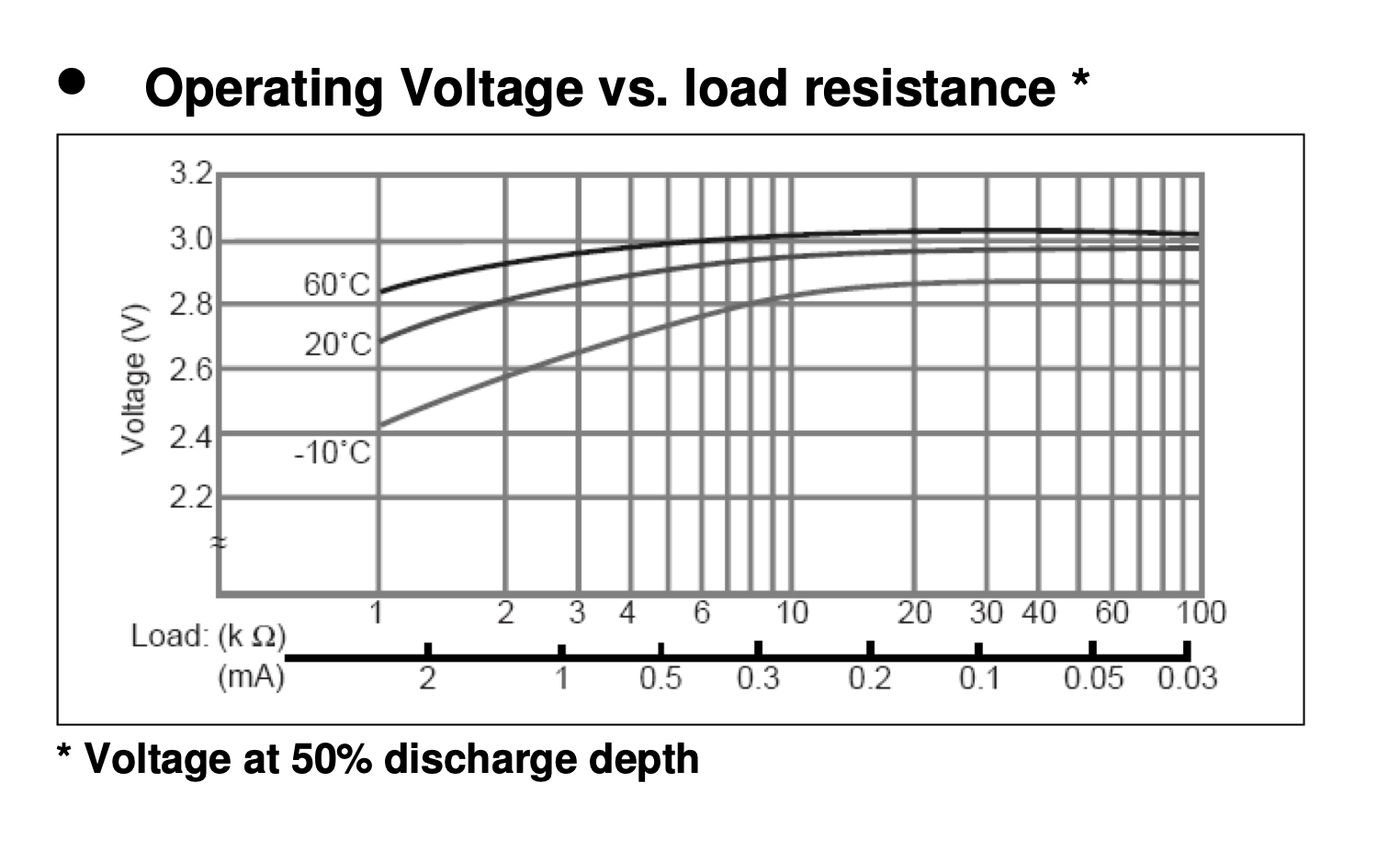

                  @bahnuhr sagte in Zigbee - Aqara Geräte - Batterie Entwicklung:
                  Wirf mal hier einen Blick drauf:
                  Die zur Verfügung stehende Spannung der Batterie ist bei niedrigen Temperaturen signifikant geringer als bei "normalen".
                  Gekoppelt damit das die Aqara Sensoren ca. 2.8 V benötigen um zu funktionieren, und ausgehend davon das unter -10 die Spannung weiter sinkt sollte klar sein warum die Werte so gering sind.
