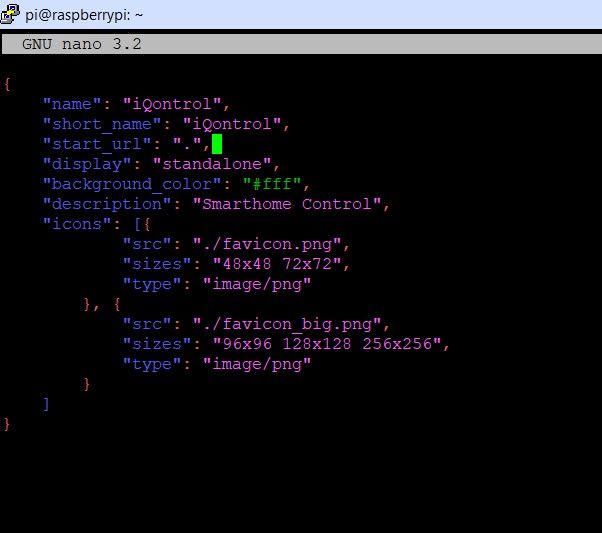

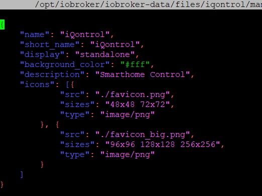

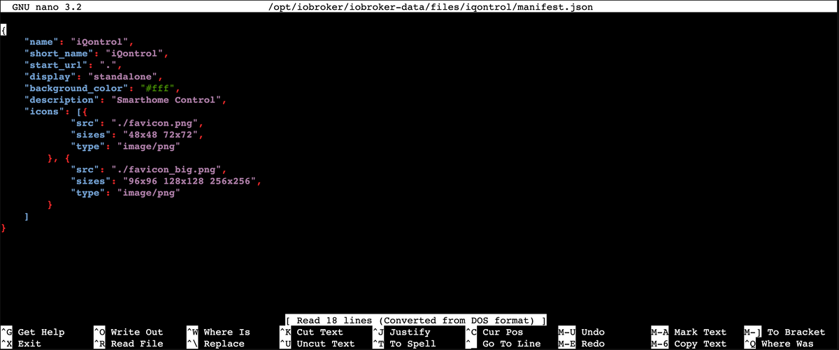

                      @geesthachter Ich habe dir doch den Pfad genannt:
                      /opt/iobroker/iobroker-data/files/iqontrol/manifest.json
                      In der Datei ist ein Eintrag start_url drin, den einfach rauslöschen und dann die Url
                      http://xxx:8082/iqontrol/manifest.json im Browser aufrufen, da sollte die dann raus sein, sonst cache Browser cache löschen.
                      Dann die startpage löschen und neu setzten
                      G 1 Antwort Letzte Antwort

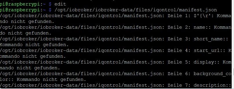

                            @dirkhe sorry das sind für mich alles Böhmische Dörfer
                            Wo muss ich den Pfad eingeben?
                            Muss vor dem Pfad noch was anderes stehen?
                            wenn ich in Putty den Pfad eingebe dann bekomme ich nur Fehlermeldungen
                            Muss ich in einen bestimmten Ordner wechseln? Wenn ja wie?
                            Und auch wenn ich es im Browser hinter http://xxx:8082 eingebe bekomme ich auch nur eine Fehlermeldung.
                            Ich sag ja ich habe keine Ahnung und brauche Hilfe

                              @geesthachter wo und wie hast du denn ioBroker installiert? Ich gehe mal davon aus, dass du das nicht auf deinem ,lokalen Rechner installiert hast.
                              Wenn du dich mit putty einloggst, must du wahrscheinlich mit nano oder edit oder was auch immer du installiert hast, den Pfad aufrufen. Das sit der standard Pfad, wenn du das ganze natürlich woanders installiert hast, musst du den Pfad natürlich anpassen. Und die xxx must du natürlich durch deien IP erstzen, also http://192.168.178.29:8082/iqontrol/manifest.json
                                  was mache ich falsch
                                  • G Geesthachter

                                    @geesthachter
                                    ich bin da gerade mit Filezilla drinn, geht aber auch über eine Konsole (ich habe kein Windows) Ich habe ioBroker auf Proxmox in einem LXC
                                    nano /opt/iobroker/iobroker-data/files/iqontrol/manifest.json
                                    EDIT: nano ist ein Editor (der bei mir installiert ist)
                                    • dslraserD dslraser
                                      @dirkhe
                                      ich habe mal bei mir rein gesehen (ich habe jetzt aber wieder nur eine Instanz) Bei mir ist da keine URL drinn ?
                                          "name": "iQontrol",
                                        soweit bin ich jetzt gekommen
                                        D 1 Antwort Letzte Antwort
                                        • G Geesthachter

                                          dirkhe
                                          @geesthachter jetzt die Zeile mit der start_url löschen und speichern, anschließen die o.g. Url aufrufen und schauen, dass die Zeile nicht mehr angezeigt wird
