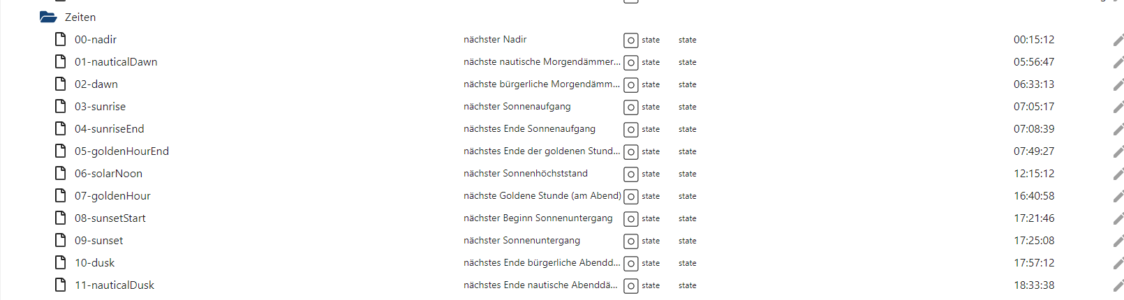

    wie muss ich eine Abfrage in einem Blockly-Script machen, wenn ich ab Abend (also die Zeit der 07-goldenHour bis zum Ende des Sonnenaufgangs (04-sunriseend) beim öffenen des Garagentores auch das Licht einschalten will.
    Folgende Zeiten sind bei mir vorhanden:

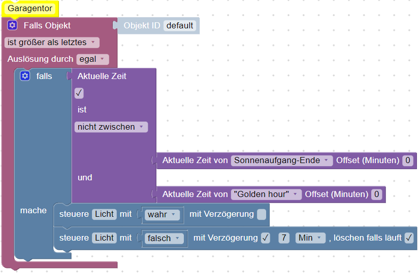

      @manfredh-1 sagte in Abfrage der Astrozeiten:
      Triggern auf Das Tor.
      Falls aktueller Zeit ist nicht zwischen sunrise end und golden hour
      Mache Licht an
      Die Datenbpunkte brauchst du nicht, sollten als Blöcke (bzw. Pulldown darin) in Blockly vorhanden sein

        @manfredh-1 sagte: beim öffenen des Garagentores auch das Licht einschalten will.
        Wodurch soll das Licht wieder ausschalten?

          ManfredHi
          @paul53 said in Abfrage der Astrozeiten:
          Ausgeschaltet wird es über ein eigenes Script (wo du mir letztes Mal geholfen hast) nach ca. 7 Minuten.
          Es soll sich nur immer wenn das Garagentor geöffnet wird in dieser Zeit einschalten.
          Den Trigger habe ich auf das öffnen des Tores gesetzt.

            @manfredh-1 sagte: nach ca. 7 Minuten.
            Also beim Öffnen ein und nach 7 Minuten wieder aus? Dann so:
              ManfredHi
              Dankeschön. Das mit dem "nicht zwischen" ist die Lösung.

                @manfredh-1 sagte: Das mit dem "nicht zwischen" ist die Lösung.
                Das hatte @Homoran bereits geschrieben.
