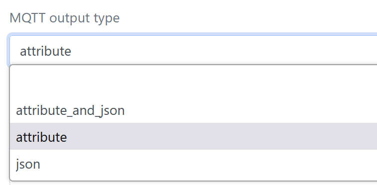

          #89
          @marc-berg sagte in Mit conbee2 von deconz zu zigbee Adapter wechseln:
          @mickym sagte in Mit conbee2 von deconz zu zigbee Adapter wechseln:
          OK das kenn ich nicht.
          dachte ich mir. Ich finde diese Variante, gerade für Anfänger, einfacher.

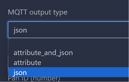

          Ok das sind diese Einstellungen, die Du meinst:

              Marc Berg
              wrote on last edited by
              #91
              genau. Ist aber wie vieles bei ioBroker eine Glaubensfrage, was man wie einsetzt und was man am charmantesten findet.

                mickym
                wrote on last edited by mickym
                #92
                @marc-berg Na ja für Blockly Fans - sind wohl einzelne Datenpunkte besser - NodeRed hingegen kann ja mit Objekten wesentlich besser umgehen und für die empfiehlt sich JSON - da kann man dann auch mit dem Einschalten auch gleich die Helligkeit mitgeben und muss nicht 2 Datenpunkte beschreiben.

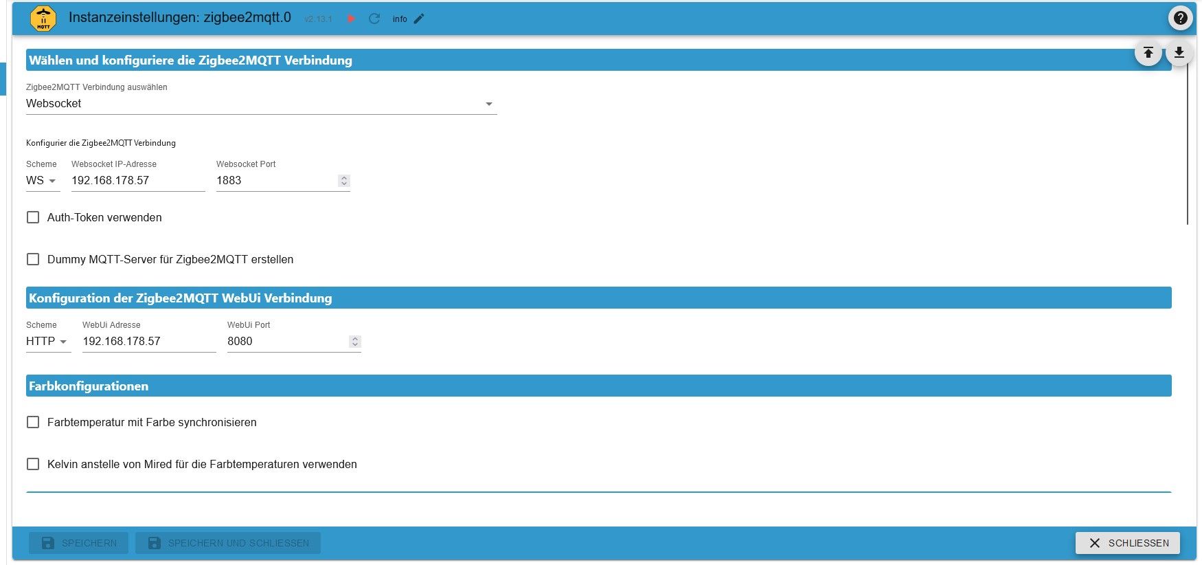

                            docsnyder7
                            #98
                            @mickym
                            ich würde ja zu anfang den Adapter nehmen wollen, aber den bekomm ich nicht ans Laufen
                            der bleibt gelb

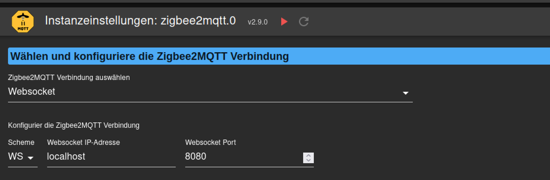

                              #99

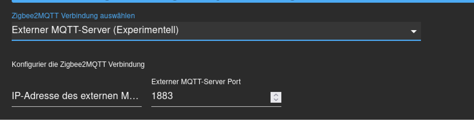

                              @docsnyder7 OK - wie gesagt ich verwende den Adapter auch nicht - ggf. musst halt dort fragen. Allerdings würde ich die Standardeinstellungen belassen.
                              Also nicht den mqtt-Server eintragen. Der Adapter kann direkt auf die gleiche Schnittstelle wie das Front-End glaub zugreifen.
                              Also lass mal die Standardeinstellungen und gib als Adresse nur localhost ein, wenn alles auf einer Maschine läuft.
                              Also KEINESFALLS Port 1883. Der Standardport auf den auch das Frontend zugreift ist 8080.

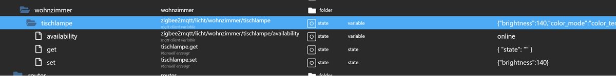

                                mickym
                                #100
                                @docsnyder7 Das andere auf den Mqtt Broker zuzugreifen - müsstest Du wohl diese Einstellung treffen:
                                Aber wie gesagt in dem anderen Thread wirst Du ggf. mit diesen Fragen schlauer.
                                Auf der anderen Seite bist Du ja mit reinem Mqtt schon recht weit und bist damit unabhängig von der Adapterentwicklung. Das ist schon auch ein Vorteil.

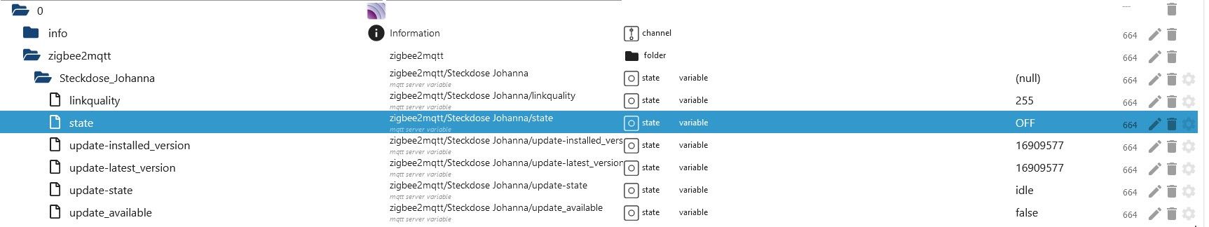

                                  docsnyder7
                                  wrote on last edited by docsnyder7
                                  #101

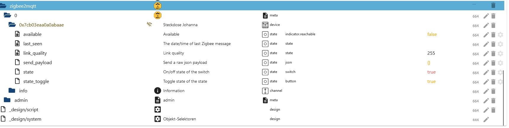

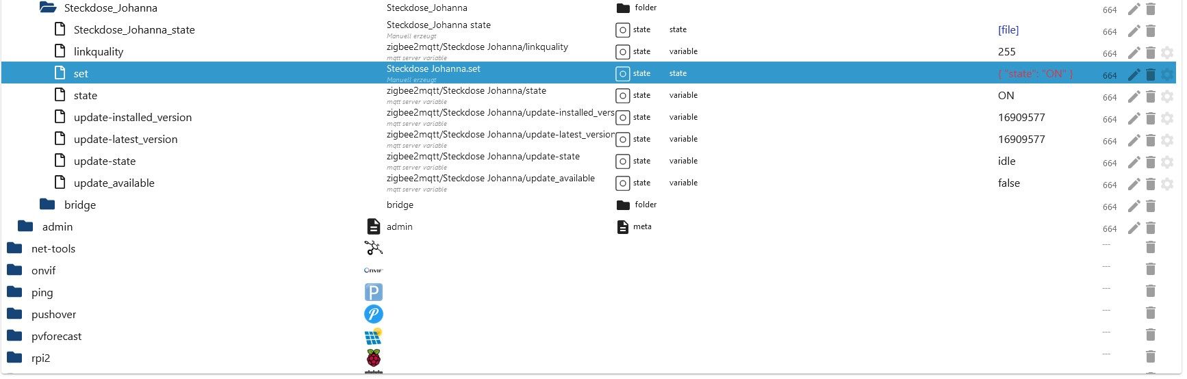

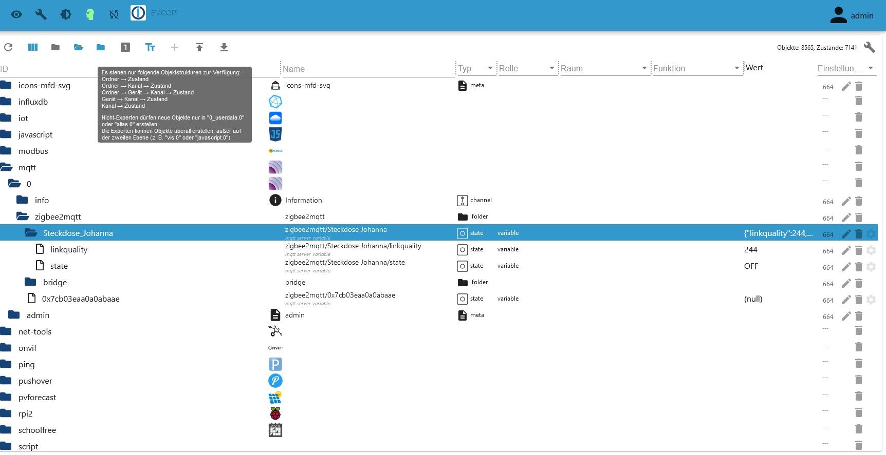

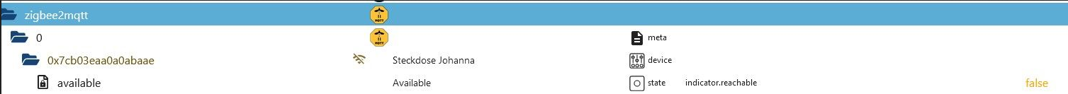

                                  @mickym
                                  das hab ich alles so
                                  kannst du mir ein Gefallen tun und mir einmal die Obejektdaten eines deiner "set" punkt zeigen..für mein Verständniss?
                                    "common": {
                                      "name": "Steckdose Johanna.set",
                                      "desc": "Manuell erzeugt",
                                      "role": "state",
                                      "type": "string",
                                      "read": true,
                                      "write": true
                                    "type": "state",
                                    "native": {},
                                    "_id": "mqtt.0.zigbee2mqtt.Steckdose_Johanna.set",
                                    "acl": {
                                      "object": 1636,
                                      "state": 1636,
                                      "owner": "system.user.admin",
                                    "user": "system.user.admin",
                                    "ts": 1695378603742
                                  die hier mein ich
                                  der Adapter bringt auch Werte , aber available = false

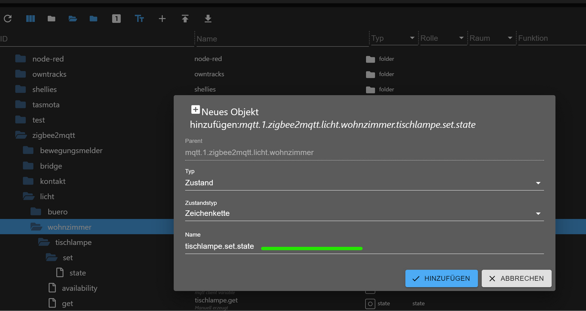

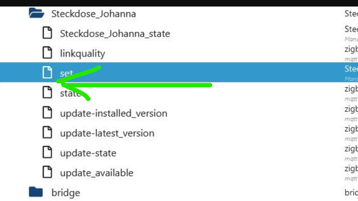

                                    mickym

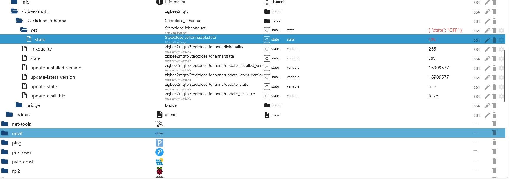

                                    #102

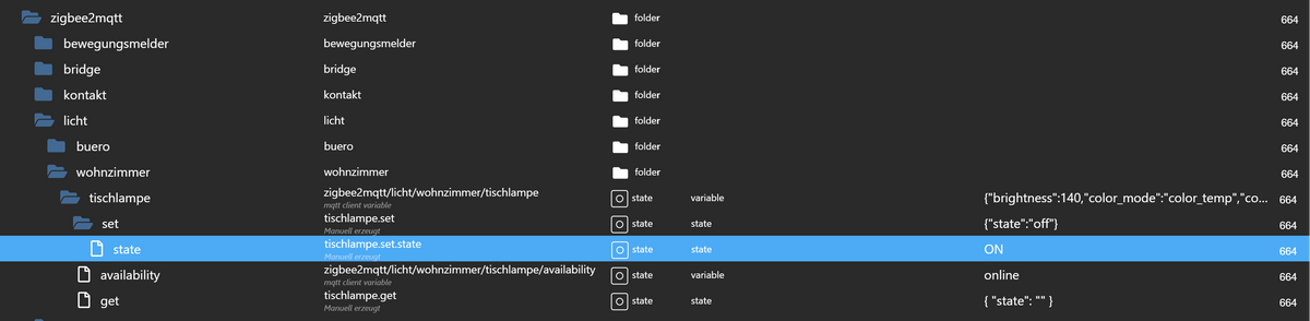

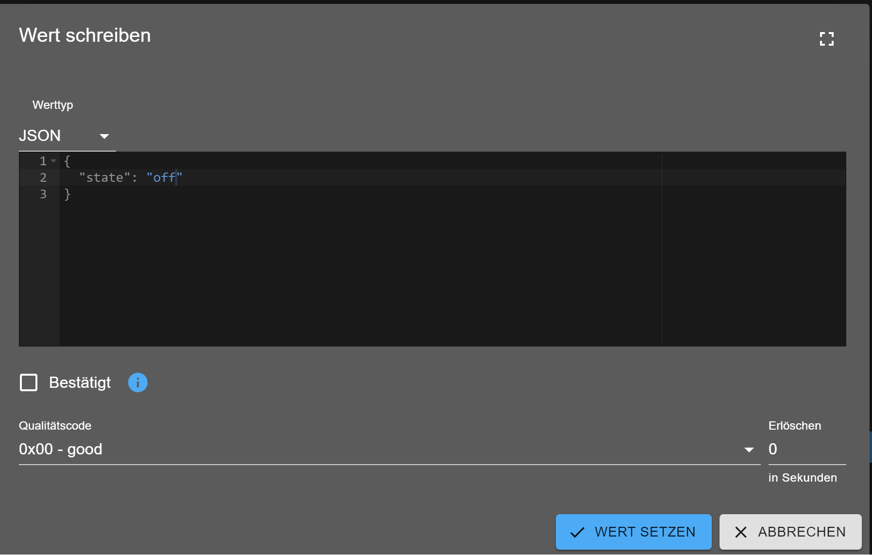

                                    @docsnyder7 Das nützt Dir nichts - weil Du mit @Marc-Berg das auf einzelne Datenpunkte erstellt.
                                    Erstelle bitte unter dem set Datenpunkt noch einen Datenpunkt state.
                                    Ich schreibe in meinen set Datenpunkt ja JSONS.
                                    Du musst einfach nochmal auf der Ebene wo Du das PLUS siehst noch einen Datenpunkt anlegen.
                                    Also
                                    Steckdose_Johanna.set.state
                                        "common": {
                                          "role": "state",
                                          "type": "string",
                                          "read": true,
                                          "write": true
                                        "type": "state",
                                        "native": {},
                                        "acl": {
                                          "object": 1636,
                                          "state": 1636,
                                        "ts": 1695378603742
                                      die hier mein ich
                                      mickymM Online
                                      mickymM Online
                                      mickym
                                      #103
                                      @docsnyder7 OK dann läuft aber der Adapter jetzt - und die Steckdose hat sich halt noch nicht gemeldet. Das schaut doch nicht so schlecht aus, sonst würde der Adapter die Steckdose ja nicht lesen können. Also funktioniert doch die Kommunikation mit dem zigbee2mqtt grundsätzlich.

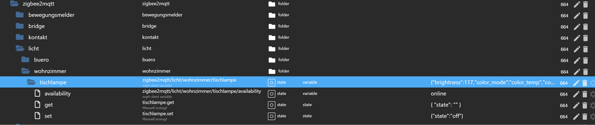

                                        @docsnyder7 Meine Objektdaten helfen Dir nicht viel, weil ich einen JSON schreibe:
                                          "common": {
                                            "name": "tischlampe.set",
                                            "role": "state",
                                            "type": "string",
                                            "read": true,
                                            "write": true
                                          "type": "state",
                                          "ts": 1645463004687,
                                          "_id": "mqtt.1.zigbee2mqtt.licht.wohnzimmer.tischlampe.set",
                                          "acl": {
                                            "object": 1636,
                                            "state": 1636,
                                          "native": {
                                            "topic": "zigbee2mqtt/licht/wohnzimmer/tischlampe/set"
                                        aber du kannst ja selbst mal probieren ob Du über den set Datenpunkt schalten kannst:
