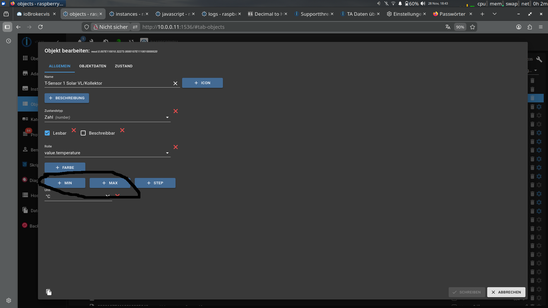

                • N Offline
                  N Offline
                  noio
                  #174
                  Keine Ahnung ob das falsch sein soll wenn der Adapter -100 / +300 als min/max werte angibt....
                  Sehe dass eher so dass der Einsatzbereich den min/max Wert vorgibt , und den kann hier eg. nur der wissen der den Regler im Einsatz hat....
                  Da es hier teils frei progammierbare zuweisungen bei den Sensoren gibt ...ist das so....
                  • mcm1957M Online
                    mcm1957M Online
                    mcm1957
                    #175
                    Ok, in dem Fall sollte der Adapter auch diese Werte nicht ändern.
                    Support Repositoryverwaltung.
                    LESEN - gute Forenbeitrage
