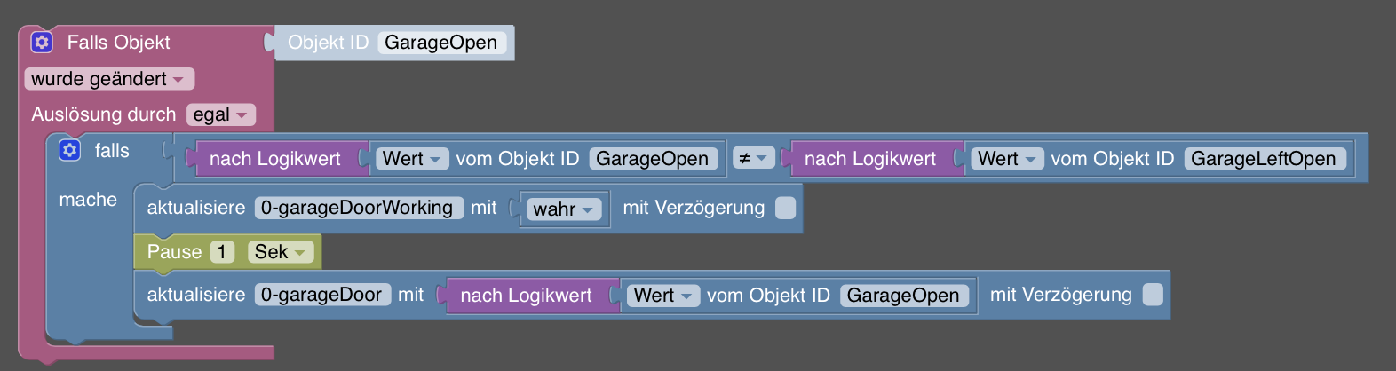

    Ich habe den Meros Smart Wlan Garagentoröffner eingebaut und den Meros Adapter installiert.
    U.a. gibt es diese beiden Datenpunkte:
    a) 0-garageDoor - True (Garage auf) / false (Garage zu)
    b) 0-garageDoorWorking - True (Tor in Bewegung) / false (Tor steht)
    Wenn ich manuell in den Objekt die Datenpunkte ändere geht das Tor wie gewollt auf/zu.
    Erst b=True und dann a=True oder False, je nachdem was gewollt ist.
    Wenn ich das gleiche in Blockly mache (ausgelöst über einen Trigger) änderns sich die Datenpunkte wie gewünscht, aber das Tor rührt sich nicht.
    Wo stehe ich auch dem Schlauch?

      @simplyclever
      Verwende Blöcke "steuere" anstelle von "aktualisiere".
      Muss "Working" tatsächlich gesetzt werden oder ist es nur ein Indikator?

        simplyclever
        @paul53 Super, vielen Dank. Nun funktioniert es!
        Und "working" braucht es auch nicht.
