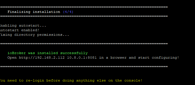

            Das ist das Fenster nach der Installation, da stehen zwei IP Adressen das kommt mir nicht normal vor oder ?
            • S smartysmart
              @thomas-braun tut es aber nicht. Wie gesagt, wenn ich iobroker danach wieder neu installiere, dann sollte ich die Admin Oberfläche ja ohne Passwort aufrufen können. Kann ich aber nicht, ich muss weiterhin meine Zugangsdaten eingeben.
              @smartysmart sagte in ioBroker restlos deinstallieren:
              Das hängt von deinem Netzwerk-Setup ab.

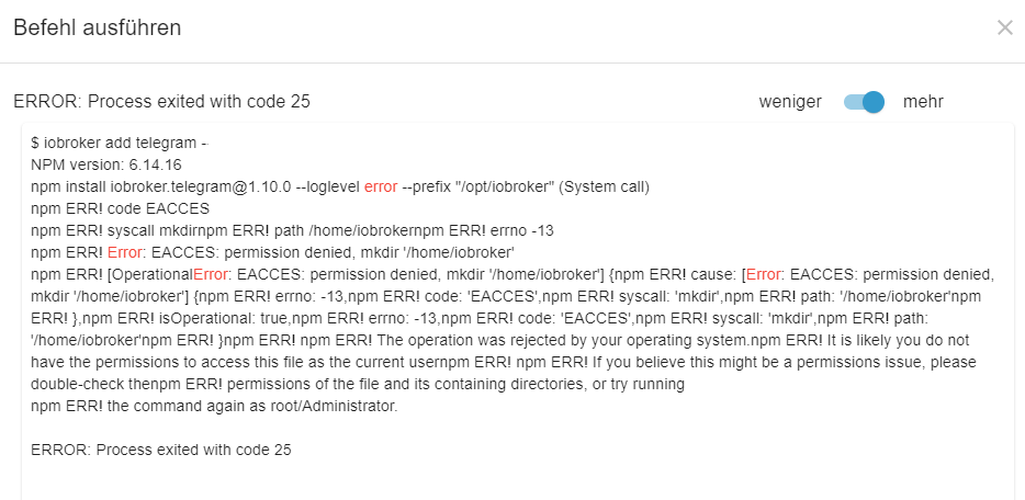

                  Ok nun hat es anscheinend funktioniert. Ich musste nach diesen Befehlen einen Neustart machen und dann erst iobroker wieder installieren. Jetzt kommt auch der Einrichtungswizard der bei der Erstinstallation kommt. Das schaut also gut aus.
                  Aber nun wartet das nächste Problem. Ich kann jetzt keine Adapter installieren.
                  der Installationsfixer: curl -fsL https://iobroker(PUNKT)net/fix(PUNKT)sh | bash - hat nichts gebracht
                  Unter dem Verzeichnis home/ hab ich kein Verzeichnis iobroker sondern nur pi

                    wendy2702W Offline
                    wendy2702W Offline
                    wendy2702
                    @smartysmart wie hast du denn iobroker installiert und poste das log vom fixer
                    Log bitte als Text in Code Tags posten

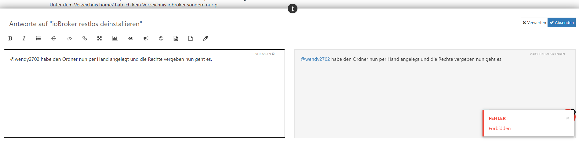

                      smartysmart
                      @wendy2702 wollte dir gerade antworten bekomme aber ständig einen Fehler. Wüsste nicht was an meiner Antwort so verboten sein soll ?
                      wendy2702W 2 Antworten Letzte Antwort
                      • S smartysmart
                        wendy2702W Offline
                        wendy2702W Offline
                        wendy2702
                        @smartysmart lade die Seite einfach neu
                          Wenn ich das so lese ist deine Installation trotzdem fehlerhaft.
                          Deshalb gelten immer noch die Fragen aus meinem vorherigen Post
