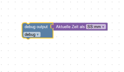

    ich bin gerade frisch in ioBroker und Blockly eingestiegen, und habe leider gleich ein Problem mit der Erstellung eines Zeitplans, das ich nicht gelöst kriege :(
    Ich würde gerne den Stromverbrauch einer Tasmota Steckdose in bestimmen Abständen loggen und per History aufzeichnen, das Skript an sich tut auch was es soll aber der Zeitplan funktioniert leider nicht (startet das Skript nicht). Erstellt habe ich den Zeitplan im Wizard, die Zeitzone im Raspi ist auch richtig gesetzt. Debug Befehl in Blockly gibt die korrekte Zeit aus, das Skript wird aber nicht ausgelöst:
    Das Blockly:
    Bin für jeden Tip dankbar :)

      @michi87 Möglicherweise liegt es am Wizard.
      Hast du mal einen einfachen CRON versucht?

        @homoran Vielen Dank für den Tipp, mit einem CRON wird das Skript ausgeführt 👌
        Komischerweise auch, wenn ich in dem CRON ebenfalls per Wizard die Intervalle festlege. Aber immerhin, es läuft 😉
